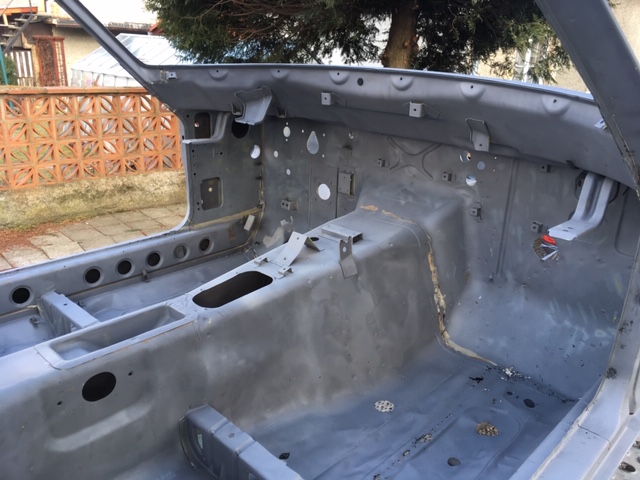

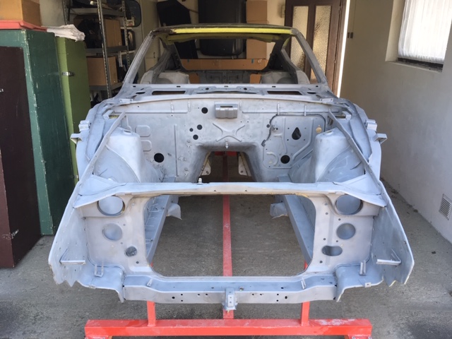

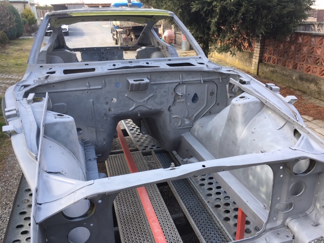

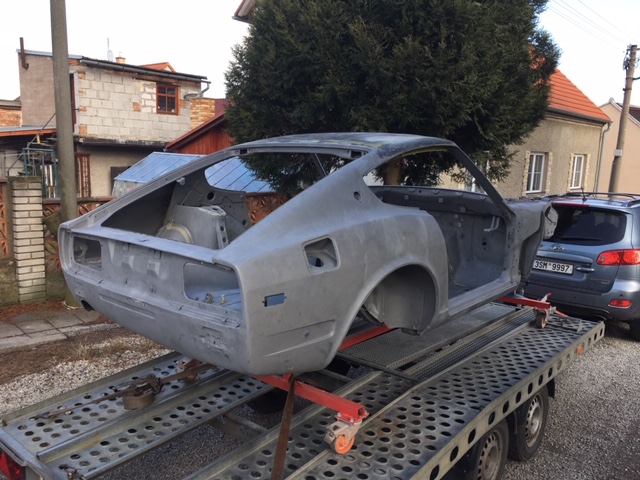

Já mám vlastní zkušenost s firmou FTG. Na stránkách se sice tváří že čistí hlavně DPF filtry ale mají i svoji dílnu na veterány. Velmi příjemné jednání, vše mi bylo vysvětleno, navrhnuty možné postupy a následná realizace proběhla naprosto perfektně. Takže za mne určitě sem - jinam už bych nešel. Datsuna jsem nechal tryskat sodou, ale mají možost i pískování opravdu velmi jemným pískem. Viděl jsem tam pár aut a všechny byly perfektní bez deformací kastle. Dokonce tam měli i DB6-ku..
Stránky jsou: https://www.ftg-prumyslovecisteni.cz/ a kontakt je pan Hornof 720 027 312. Tryskání karoserií je v Rynholci (kousek od Nového Strašecí)
Více referencí mají na FB včetně fotek tryskaných aut. Dokonce tam bylo i klasické MINI.
