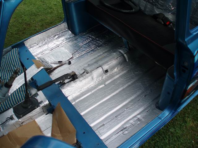

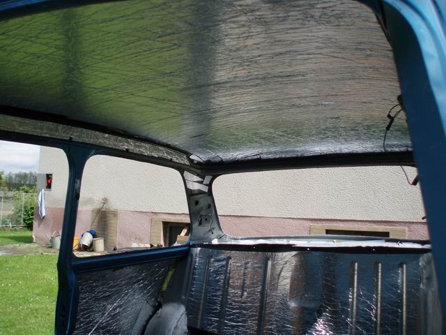

todle neni zadna novinka ;-) ale je to spis vhodne pro ty, kterym nezalezi na tom, ze jim auto ztezkne o 50kg ;-)
P6030028.JPG [ 64.55 KiB | Zobrazeno 8506 krát ]
P6030029.JPG [ 66.91 KiB | Zobrazeno 8506 krát ]

MiniMike: A jak vyrazny je efekt?
Co se má stát, to se stane. Co si mám koupit, to si koupím! A už jsem si i koupil ;)
PříspěvekNapsal: 30. kvě 2007 22:13
Příspěvky: 1440
tak efekt urcite byl ;-) jinak me spis hlavne slo o efekt toho, aby auto nerezonovalo pri zapnute muzice ;-)
A dalsi vec je ta, jak sem psal, auto stezkne o cca 50kg

no duvod byl jednoduchej ;-) ten matros (tlouska je 2mm) je hlavne urcen k zabraneni vibraci ;-) takze u minika je nejvetsi "vibracni" plocha prave strecha :-)
a kdyz uz sem v tom byl, tak se to vylepilo odshora az dolu ;-)
