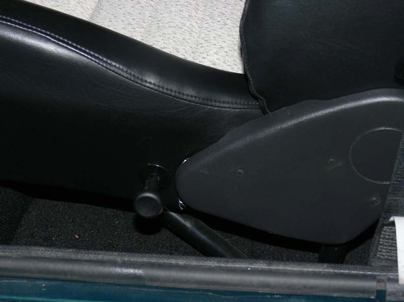

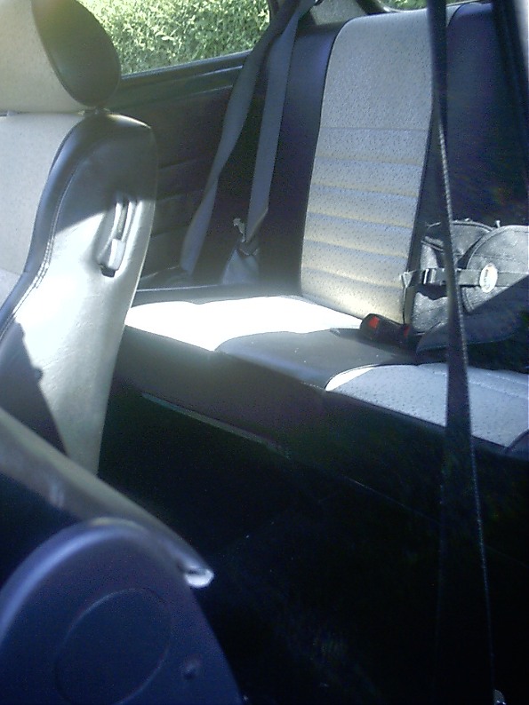

Potřebuju poradit na co jsou tyhle dvě páčky. Jedna je na boku opěradla a druhá na boku sedadla - viz foto. Sedadla se nám překlápí vcelku dopředu, jde napřed sklopit pouze sedadlo? Díky za radu. Jirka
14. čer 2007 15:30
Ta na sedadle je na cestu dovnitř a ta na opěradle je na cestu ven. :D
Jestli ti jdou sklápět sedačky bez těchto páček, máš něco špatně, většinou jen vypadlé lanko.

Sedadla jdou překolpit celá najednou na předním pantu bez sklopení opěradla a bez jakékoliv páčky. V normální poloze jsou pouze na kovových nožkách opřené o podlahu. Asi bude problém ve sklopení opěradla..Díky za radu

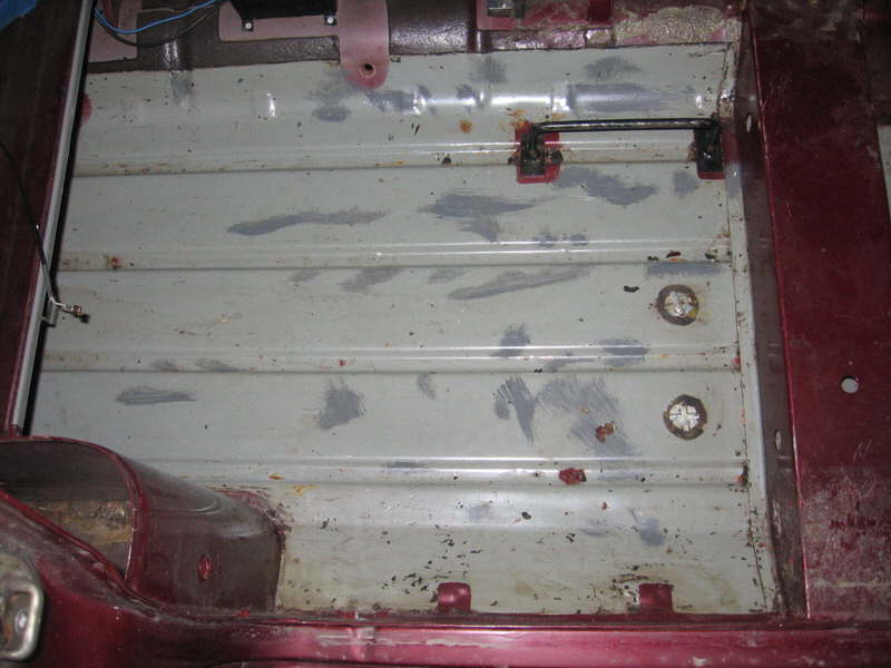

pokud to jde sklopyt bez páčky tak ti možná chybí kovové madla v podlaze

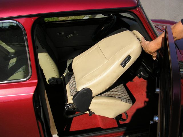

Omlouvám se že posílám fotku z cizího inzerátu, ale jde tady pěkně vidět jak je to se sklápěním....
Tak třeba to pomůže...
14. čer 2007 17:12
Jenže ten vršek nejde sklopit, takže nějaká zrada... :o

To co je na opěradle tak to slouží k polohování opěráku a sklápění k lepšímu nalejzání do zadu a to co je dole na sedáku tak to drží sedadlo u podlahy takže jestli nejde sklápět opěrák tak ti odešel mechanizmus ale to nevím jestli je lankový a nebo na táhlo.Každopádně čalounění pujde asi dolu a budeš to muset řešit :wink:
15. čer 2007 08:13
Těchto sedaček je více druhů, některé jdou i zlomit v sedadle a některé pouze překlopit i ze sedákem.
Já mám r.v.94 a tu páčku na opěradle mám ze středu auta a sedačky se pouze překlopí.
Myslím že u novějších miníků dávali už páčku na opěradle z venku a ty už by měli jít zlomit v sedáku. Ale to se pouze domnívám z předchozího obrázku a z praxe u mého miňocha.
