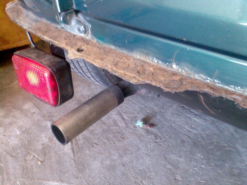

Čauky,
nějaká rezavá potvora mi sežrala zadní lem na kterém je uchycený nárazník. Proto budu muset sundat i blatníčky. Poradí mi někdo, jak jsou uchycené zadní blatníky dle fotek a hlavně jestli guma mezi nimi a karoserii je nějak lepená, popř. čím? Díky moc.
Jirka L.

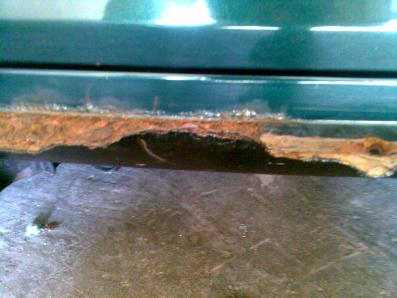

další..koukněte...:-((

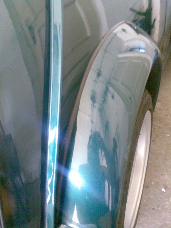

a ještě...co s tím?

PříspěvekNapsal: 09. črc 2007 13:33
Příspěvky: 1440
blatnicky sou vzadu uchyceny normal na sroubky, 3 budou z kufru a 2 budou z interieru pod zadnim tapecem a guma by mel byt lepena jen k blatnicku, takze kdyz to opatrne sundas, mela by ti zustat na blatnicku ;-)
a k tomu zadku neni co dodat, koupit si novy dily a prevarit ;-)

Díky za info. Ten spodek už jsem na netu objevil, ale ten horní díl zatím ne. Jak je velký?
PříspěvekNapsal: 09. črc 2007 21:42
Příspěvky: 333
Zdravím spodní díl čela 430 kč , horní díl 220 kč tady http://katalog.mjauto.cz/ v on line katalogu dej AUSTIN, typ MINI a v karosářskejch dílech skoro na konci to maj, nevím jak tento díl ale já jsem minulí týden obj. čelo, blatníky a dnes to mám doma, a bez problémů. čus

Ale ten horní díl je na autě v kuse až k oknu, kdežto na těch stránkách to vypadá jako od pantu k pantu zadního víka. Při navařovaní bude muset jít ven i nádrž, co?

dobry den preju, kamard varl neco u nadrze na facku, rikal ze je lepsi ji met plnou neb uplne prazdnou, ze nejhorsi sou ty benzinove pary, tak nevim, ale ja pro jistotu, kdyz u nadrze tak s prazdnou..ona je prazdna skoro porad :D asi se to bude navarovat jak zadni lemy napr na felicii, pro karosare zadny problem, kamos je karosar, ale rikal ze dkyz si koupim mini, tak na nej nesahne, pac se mu nelibi...asi v tom nikdy nejel :D jinak preju hodne stesti a malo rzi

tak moznosti je nekolik, ale tobe by ten kousek od pantu dolu stacil, samozrejme by se dal sehnat i celej zadek, ale to si myslim, ze je v tvem pripade zbytecny ;-)
a vyndavat nadrz by si musel tak i tak, protoze svarovat v okoli benzinu by mohl jen blazen :-) a vyndani nadrze je otazka 5minut :-)
