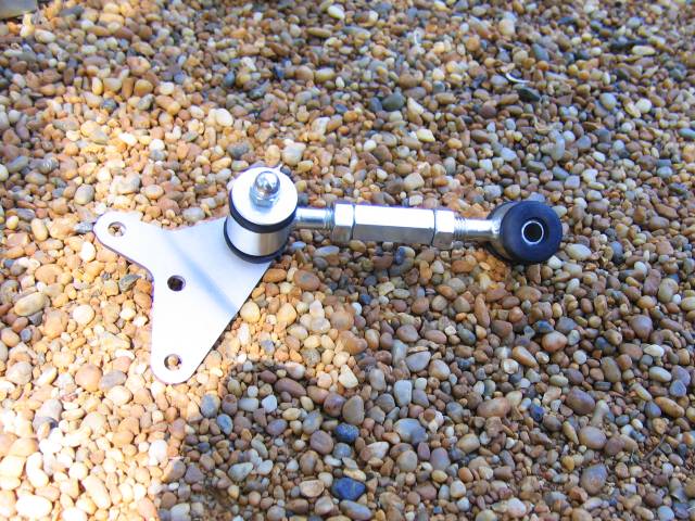

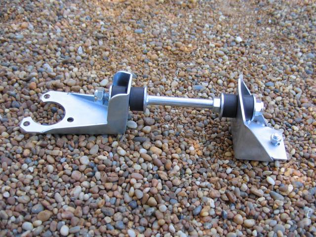

Tady http://www.mini.cz/?page=81 je možno zakoupit nějaké přídavné stabilizátory na motor a tak by mě zajímalo, jestli jsou k něčemu dobré a kam přesně patří. Ten horní je na termostat a pak mi není jasné jestli druhý konec je na přední masce a nebo vzadu a u toho spodního vůbec nevím kam vlastně přijde.
hkost.jpg [ 83.61 KiB | Zobrazeno 5185 krát ]
skost.jpg [ 89.22 KiB | Zobrazeno 5185 krát ]

nazdarek. mam ten vrchni a motor se prstal pri zbesilesi jizde do kopce mlatit a montaz jenoducha jeden kousek pod termostat a druhy do volne diry po brzdovem valci plati pro modely 84 vyse a druhy pro prevodovku :andare:
