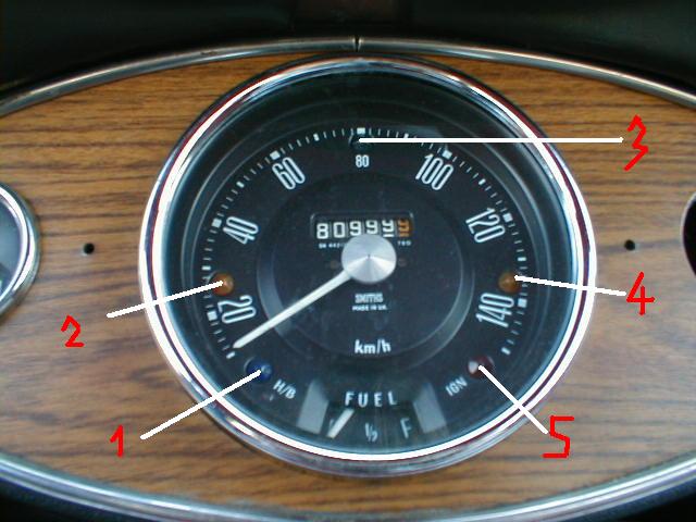

Dnes jsem se pustil do repase trojbudíku ve svém mini.A hned jsem narazil na několik problémů.Proto prosím o rady :wink: První problém mám v tom že nevím jak oddělat "přístrojovku" co drží budíky od kastle. Další problém je v tom že mi chybej žárovky v držácích a netuším zda se dají u nás koupit.Dále mi chybí držáky žárovek :( Pak bych se chtěl pokusit rozpohybovat počítadlo Km ,které momentálně stávkuje.A poslední zádrhel je v tom že nevím pro co jaká kontrolka je na hlavním budíku.Pro lepší vysvětlování jsem vytvořil fotku s očíslovanýma kontrolkama.Prosím o radu ty co mají s touto problematikou nějaké zkušenosti.Díky

co se týče pozic žarovek, ta oranžová 2,byla volná ja jsem ji použil pro mlhovku, 4 je tlak oleje/mazání , 5 nabíjení , 1 dálkové světla a 3 blinkr.

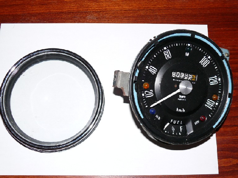

PříspěvekNapsal: 01. úno 2008 19:38
Tak jsem trochu pokročil.Budíky i palubka jsou venku-docela mi to dalo zabrat.Odpoledne jsem se stavil v elektře a když jsem vytáhl na slečnu žárovku tak se úplně zděsila z toho že je tam napsáno 22Watů :shock: Nakonec mi prodala nejsilnější malou 12V žárovečku co tam měla a říkala že je to ale jen 2,5W :? Takže jí zkusím a pokud bude plnit svůj účel tak bych jích poté koupil více. Tachometr mám vyndaný ,ale nějak nevím co dál.Žádné dva šroubky jsem nenašel jsou tam jen dva co drží ukazatele stavu paliva :o

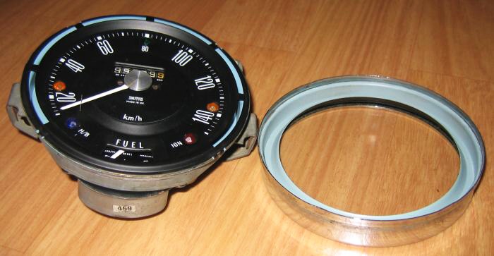

Doplním tedy můj výše zmíněný popis pár fotkama.

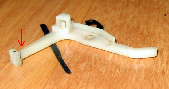

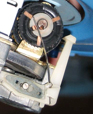

Problém nastane ve chvíli kdy je potřeba přetočit více čísel naráz, kdy rohatka klade velký odpor a to už západka nezvládne a přeskočí. Pokud není ještě moc opotřebená tak pomůže přetočit poslední číslo a pak to zas nějakou dobu funguje - konkrétně do chvíle, kdy je potřeba přetočit stejný počet čísel.
Ono to stejně nakonec dopadne tak, že už to dál není ochotno otáčet čísly vůbec, nebo každých 10 tis. km rozdělávat budík taky není zrovna nejlepší nápad.
Osobně jsem to vyřešil vyndáním západky z tachometru (včetně pohoného kola).
Pokud by někdo věděl jak západku opravit, nahradit, vyrobit, koupit tak bych byl vděčný.
Poznámka: Nejdříve je pro rozdělání budíku třeba sundat rámeček.

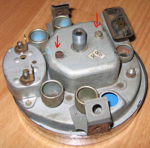

IMG_5103.jpg [ 68 KiB | Zobrazeno 17644 krát ]

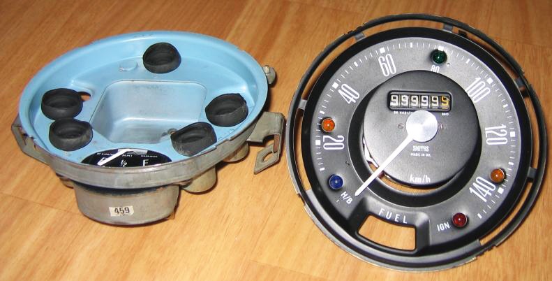

Poznámka: Dále odšroubuješ ty dva šroubky ze zadu budíku.
IMG_5101.jpg [ 69.4 KiB | Zobrazeno 17644 krát ]

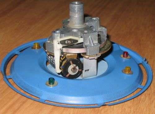

Poznámka: Po odšoubování zmíněných šroubů lze vyjmou ciferník i s mechanismem z obalu tachometru.
IMG_5104.jpg [ 89.57 KiB | Zobrazeno 17644 krát ]
Poznámka: A takhle nějak to vypadá vevnitř - nic složitého.
IMG_5107.jpg [ 32.61 KiB | Zobrazeno 17644 krát ]
Poznámka: Problém v přetočení počítadla obvykle vychází z opotřebované západky, která otáčí rohatkou a tím přetáčí jednotlivá čísla.
IMG_5108.jpg [ 54.13 KiB | Zobrazeno 17644 krát ]
Poznámka: No a takhle nějak vypadá západka. Na fotce je dobře patrné i opotřebení.
IMG_5113.jpg [ 43.33 KiB | Zobrazeno 17644 krát ]
PříspěvekNapsal: 17. úno 2008 18:41
Moc díky za skvělý rady.Trochu jsem pokročil.Už jsem ve stádiu kdy vidím zápatku.Ale nejde mi vyndat (sundal jsem ten dlouhý plíšek a ten druhý se mi nedaří odendat).A dále se zeptám jak se přetíčí číslice?Zkoušel jsem to ale bez výsledku bojím se abych nepoužil moc hrubé síly :? Díky

Citace:
Jednoduše ten zjišťovací plech posuň do boku - jet o vidět na předposlením obrázku.
