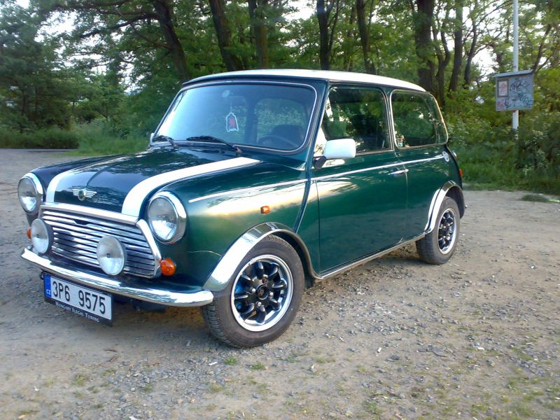

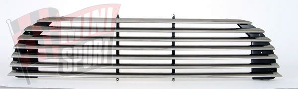

Tak muj miník je 95. a vypadá takhle,ale jen o trochu víc rozpadlej :cry: Má výbavu deluxe,která spočívá právě v tom otevírání kapoty z interieru :wink: Ale nemyslim,že by všechny typy před 91. neměly otevírání z interieru,ale nevim to jistě,jen všechny grilly nemaj to vybrání.Byl jsem za něj kolikrát rád,když se mi superspolehlivý lanko vyvlíklo a nešlo otevírat zevnitř.Istalace něcěho improvizovanýho by neměla bejt nějak moc náročná,jestli mají všichni stejný zámky,tak je to dost jednoduchej systém a páčku si můžeš třeba přispůsobit třeba z Favorita. :wink:
Jinak souhlasim se scoobym,kdo by si z MINIho něco bral,nebo s nim něco dělal.Mě ho lidi obejdou a jdou dál(u okna pomalu přespávam :lol: ).Spíš nějakej debilní soused,kdyby si tvuj pes třeba ulevil na jeho trávníčku :lol: ,už jsem něco podobnýho řešil. Yellow_Flash_Colorz_PDT_45

možná úplně nejjednodužší je to, jak jsem to měl na prvním Mini já.. normálně otevírání páčkou v masce s dírou.. ale pak se koupil normální chrom gril s 11 lamelama bez výřezu na páčku.. sice to chtělo grif k otevření kapoty nahmatáním páčky mezi lamelama, ale otevírání šlo v pohodě a nic nebylo vidět.. a i ti co Mini znají nevěděli, že se otevírá zvenku a ne zevnitř
