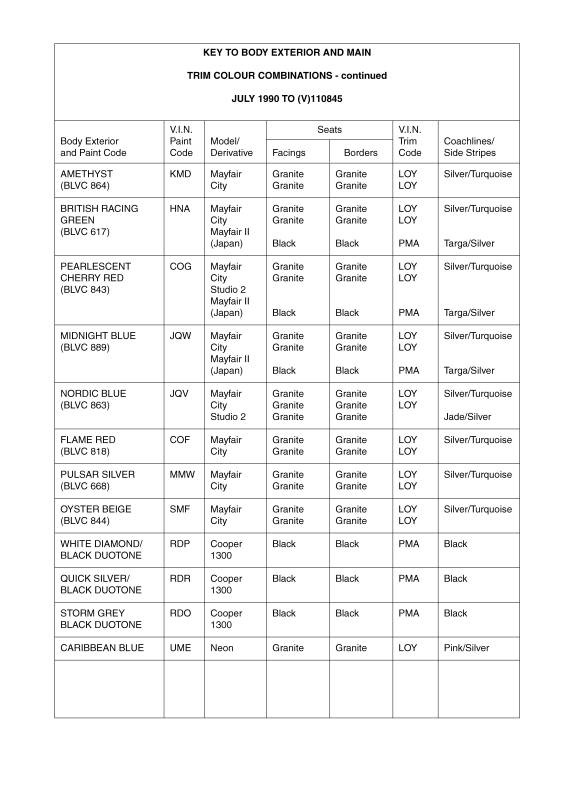

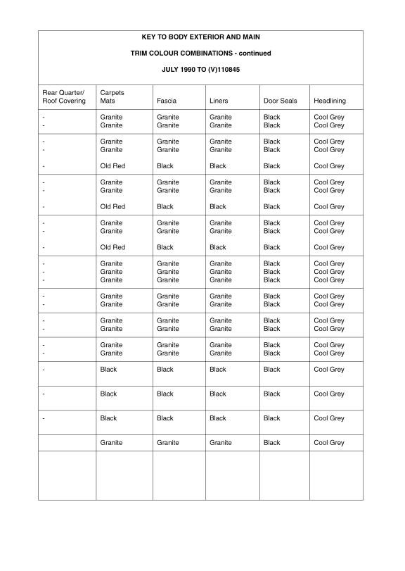

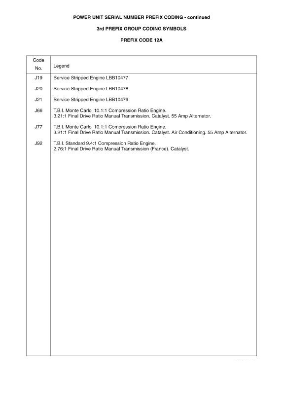

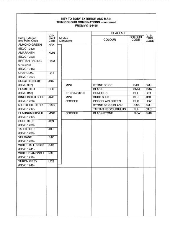

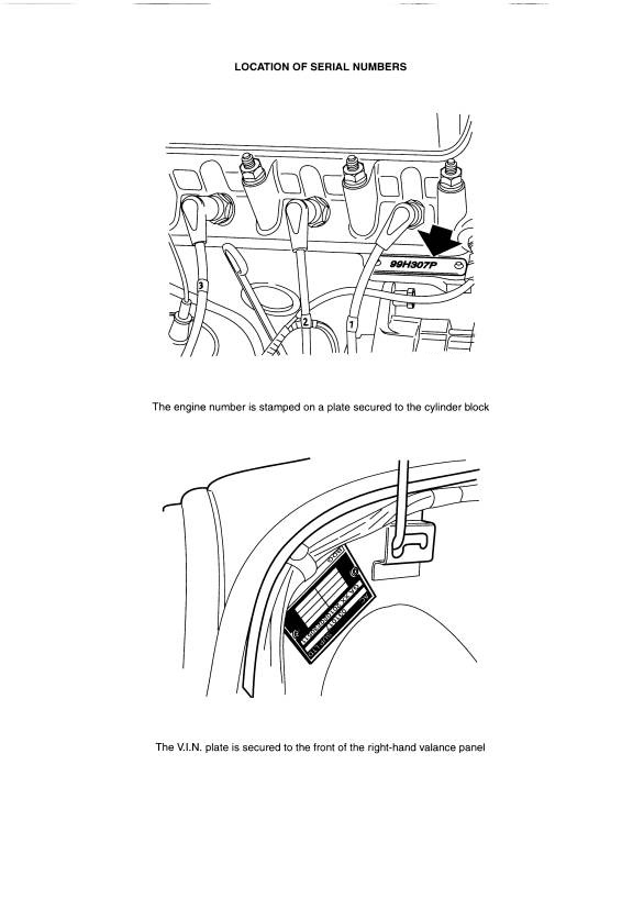

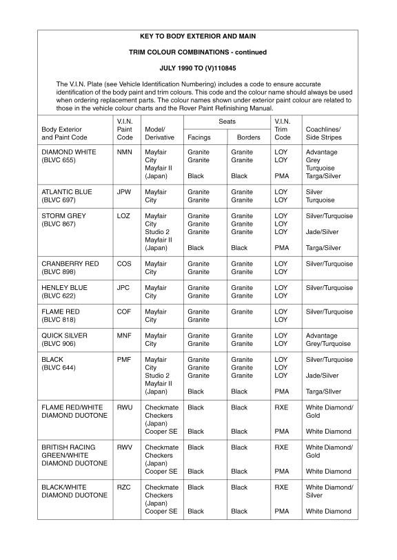

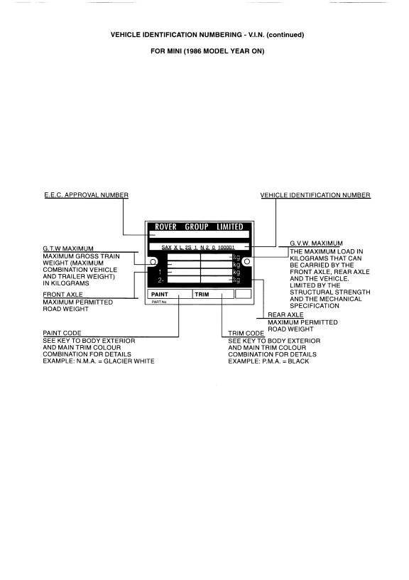

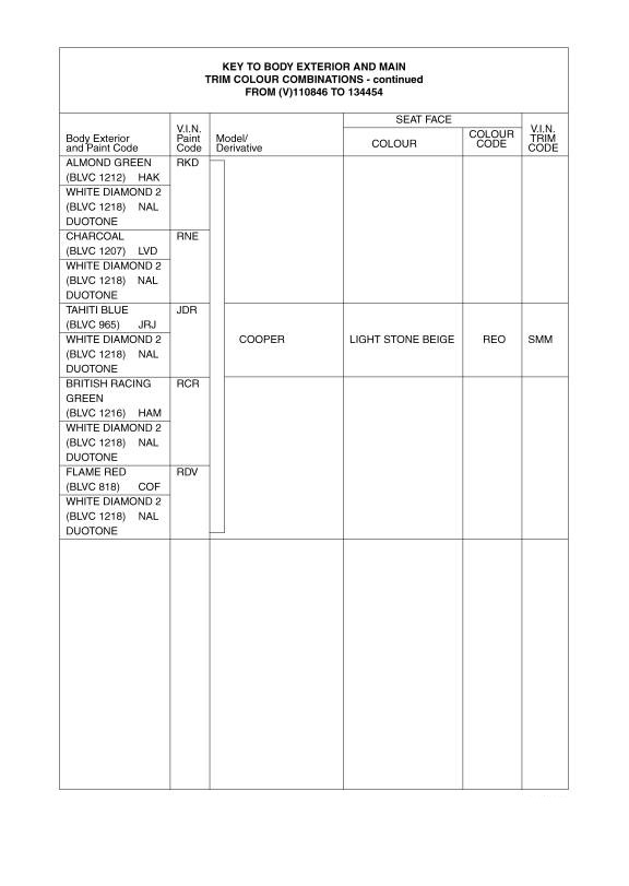

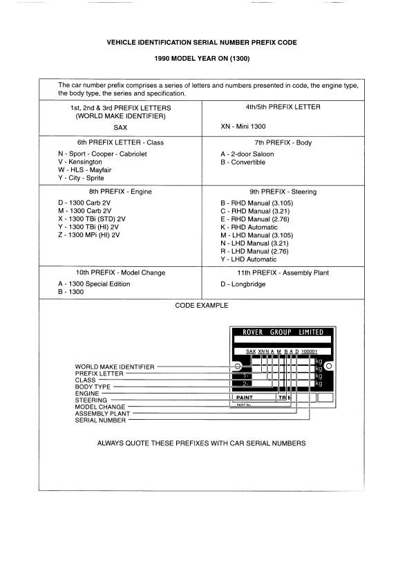

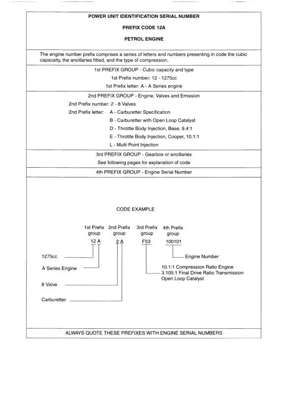

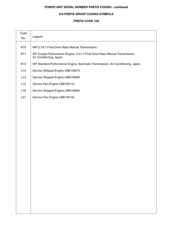

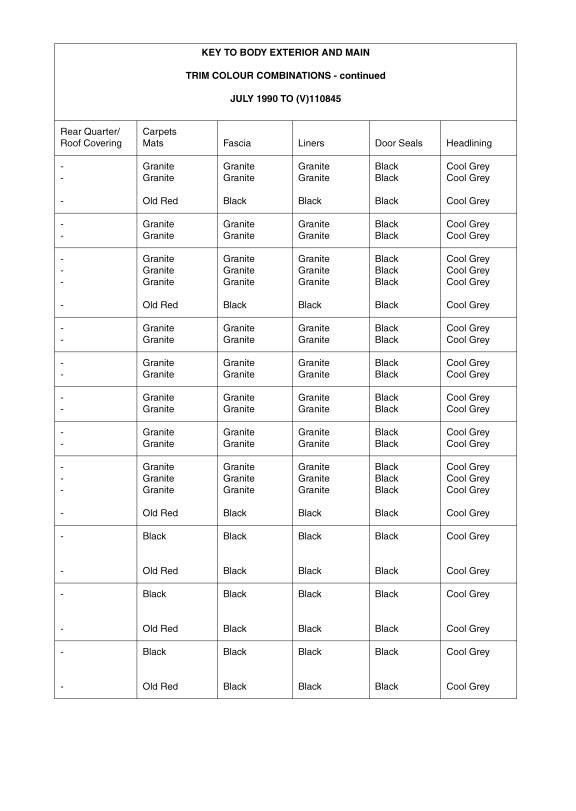

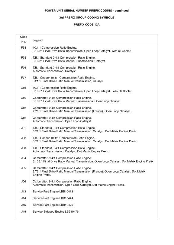

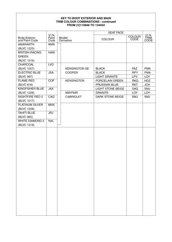

Tak jsem našel něco co může být užitečným pomocníkem pro rozšifrování VINU a všeho co mělo v Mini systém (barvy, interiéry, čalounění)
