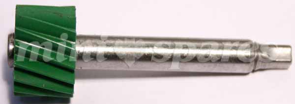

Zdravim. Právě si skladam novy motor a sehnal jsem převodovku po repasi ale podměřuje o cca 20 km/h. Diferencial je tam 19/59 zubů a to by mělo bý 3.1 . To umělohmotné ozubené kolečko na tičince ke které je připojen speedo cabel je17 zubů(červené). Předpokládám že je to v převodu na z převodovky na kabel. Nevím kolik by tam mělo být zubů. Díval jsem se na minispares.com a tam jsem našel 6 zubů z převadovky a 16(zelené) na tom barevném. Za tipy díky moc. :?: :huh:

Nazdar ladiči,
Na 3.1 bys měl mít skutečně to zelené, (které momentálně nemají na MS skladem) a to v kombinaci se sedmizubým náhonem, kterej je zas pěkně mastnej. To vše za předpokladu, že auto bude na 12'' kolech.
Díval jsem se, jestli ho nemám a zjistil jsem, že mám sice zelené, ale se 17 zuby(což je trochu divné).
Ale být tebou, tak se na to vykváknu úplně a nainstaluju si na šikovné místo cyklocomputer s čidlem na zadním kole a je po starostech - je to jednoduché na montáž, moc to nestojí, neřešíš ukroucené náhony tacchometru, máš přesnější údaj a ještě můžeš dělat frajera s palubním počítačem :lol:
Poznámka: to je on...

Dík. Zkusim se zeptat v minisportu a nebo v somefordu jestli nemají něco z druhé ruky a nebo počkam na nějaký vetší sraz a tam to snad seženu.
s Tím cyclo je to dobrý napad ale nemem to kam dát jalikož mám 13ky a na podložkách tak to budu muset vyřešit tím zeleným kolečkem. Dík moc
