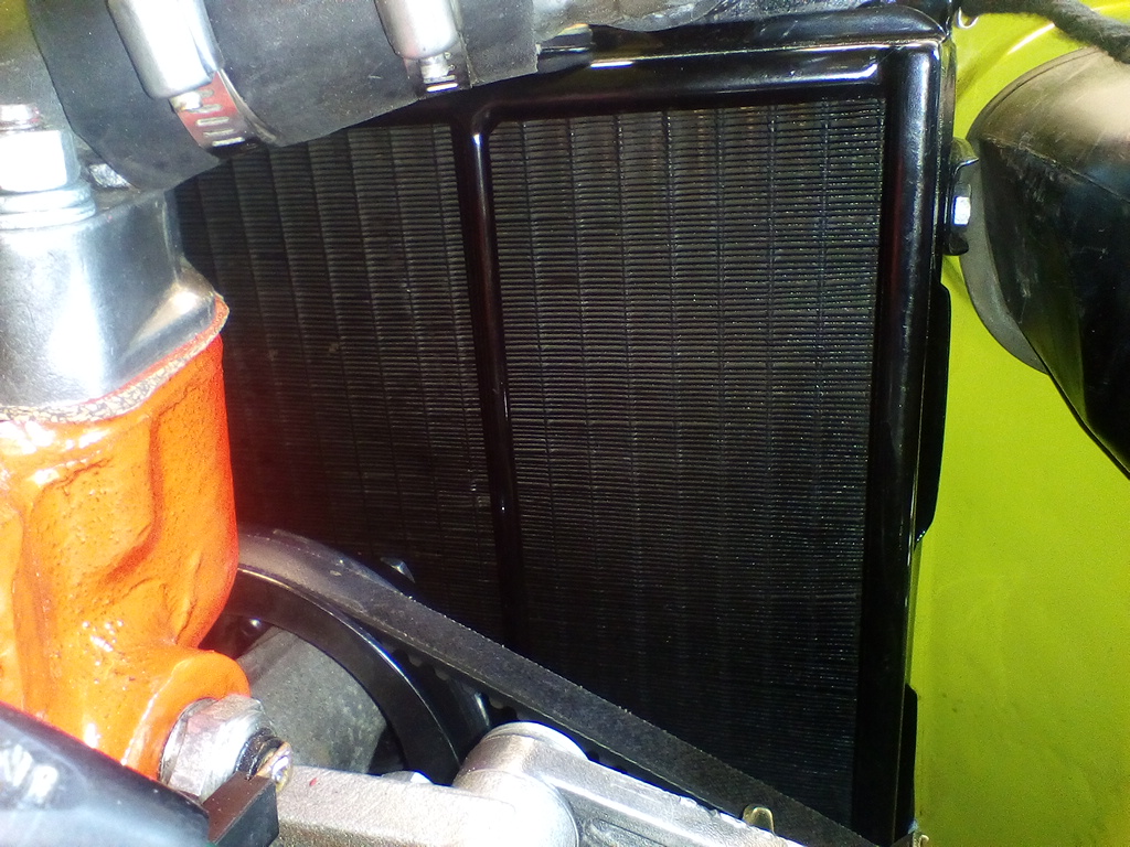

Ahoj neřešil už někdo na classic mini odsranění mechanické vrtule chlazení a náhradu za elektrickou? Například tímto

Toto jsem neřešil, ale po koupi hliníkového chladiče z minisportu mě chladí krásné i v zácpě.
Jen tak mimořečí, neznám tvé důvody proč řešíš elektro. :wink:

Já bych mechaniku nechal,je to stálý a možná,kdyby se šokově spouštěl ventilátor,nebude to právě kvůli umístění ideální.Ty tři koně,co ušetříš za to nestojí.Radši přidat na druhou stranu sací ventilátor:
http://www.speedpro.eu/saci-vzduchovy-v ... 22145.html
Mám ale SPI,tam je kruhová díra,kam to šlo pěkně napasovat.Musel bys vymyslet,kam dát spínací čidlo.Když to v horku nechám klapat na volnoběh tak se občas sepne,ale max na 15s,má to výkon jak blázen a neměl jsem nikdy potíže.

čidlo 92 - 87 °C je v hadici hned za termostatem (82°C) ventilator z nejaké kawasaki 1100 21cm průměr , dnes pokus před garáží a zatím to funguje dobře
pokud už někdo něco podobného zkoušel , tak napiště jestli zkouším blbosti :D :D :D
