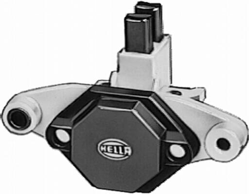

PříspěvekNapsal: 30. bře 2009 19:29
Příspěvky: 91
Tak to bude nejspíš ten můstek ,vypadá asi takto podle typu altíku a cena kolem 500kč. ale nejdříve to chce změřit dobíjení ,
