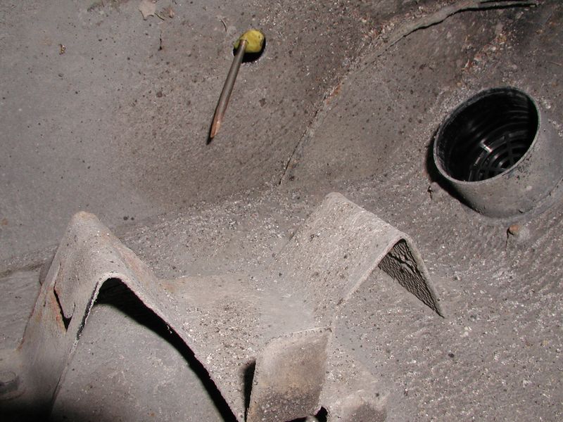

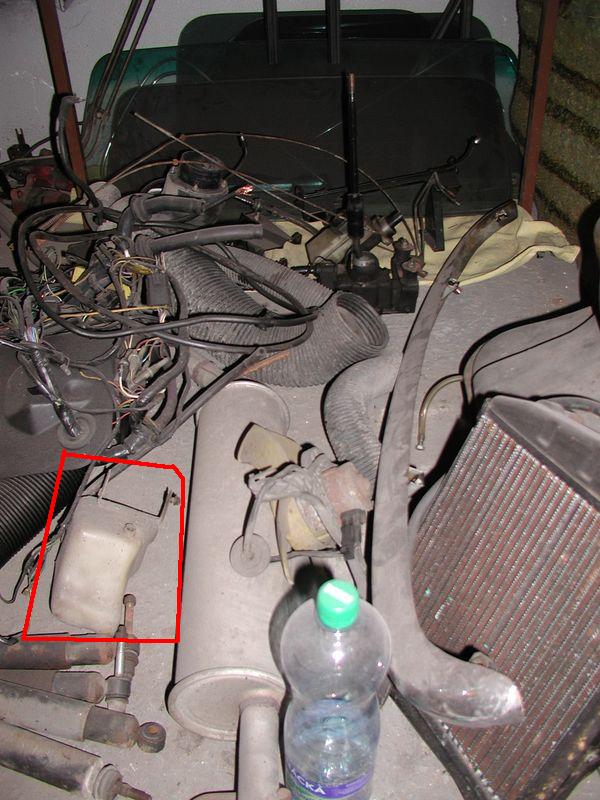

Nazdar, v současnosti skládám SPíčko a mám trochu hokej, jak je přesně v blatníku chycen ten černej palivovej filtr, který drží plech tvaru W, a totéž u průhledné expanzky, na které mám napsáno přední blatník. byl by někdo tak laskav a vyfotil to. Jo a podařilo se mi ulomit přední střešnici(tedy to co napíná střešní tapecírunk), neválí se někomu doma. Má červené koncovky. Díky Mejdloš

Mejdloš asi myslí toto. viz fotky
Ale nechtěj po mě abych si vzpoměl jak to tam bylo. Ale ta nádobka byla vlevo od W úchytu filtru
Poznámka: A toto je držák uhlíkového filtru
Oprava 04 007.jpg [ 109.97 KiB | Zobrazeno 5223 krát ]
Poznámka: Toto je ta nádobka v červeném rámečku, měla by to být expanzka z chladiče
Oprava 06 015.jpg [ 96.75 KiB | Zobrazeno 5223 krát ]

Dobrý člověk ještě žije, s tím už si poradím. M
