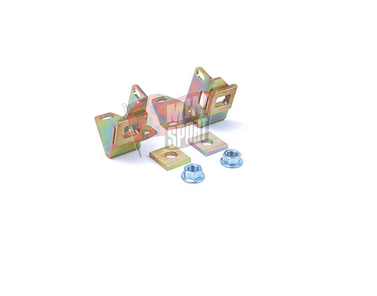

Tak se hned nerozčiluj.Nejsem blbej,vim,že máš klasika a ani o jinym nemluvim a ani nepřemejšlim :wink: dá se trochu poladit ta geometrie v tom vnějšim plechu,co dotahuješ matici osy zadního ramene.Já jsem taky repasoval zadní osy a čuměl jsem jak to kolo má ůplně jinej sklon a sbíhavost.Kdyby to nešlo,tak se dá koupit plech,na kterym můžeš ladit geometrii do aleluja.

to bude asi jediné řešení protože je to o ccm 2cm nakřivo. Doufám že nebude křivé rameno. Dík moc

Hm,tak to je docela síla,snad nebude rám křivej,to se mi zdá fakt ranec :blink: Tak to zkus nějak omrknout,kdyžtak holt tohle je poslední záchrana. :roll:
