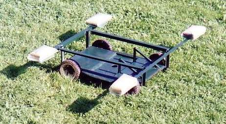

Pavel to má vymakané. Mi kdysi poslouřil zbytek sekačky......
sekacka.JPG [ 35.43 KiB | Zobrazeno 7858 krát ]

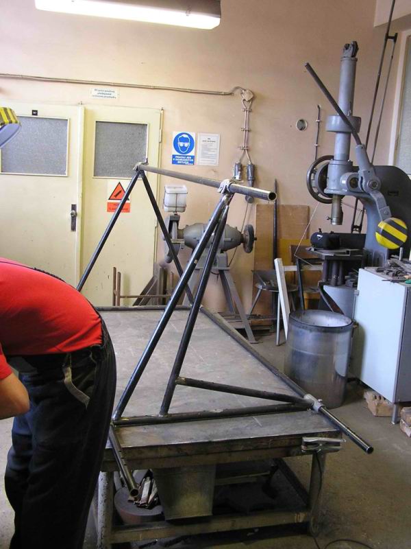

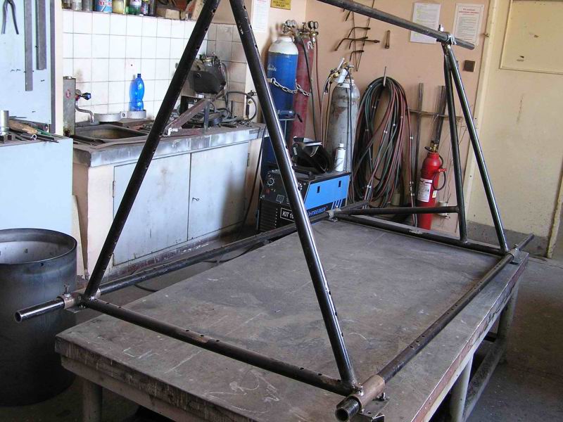

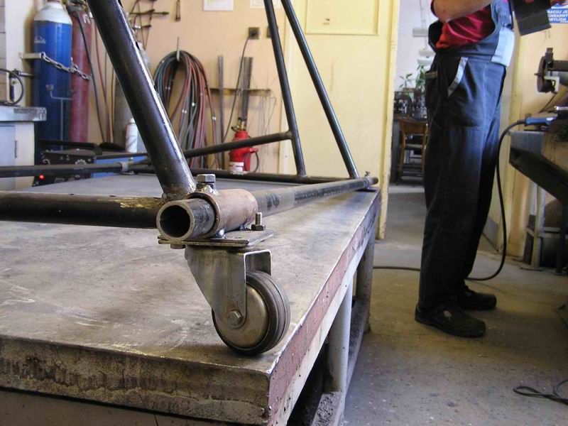

Zrovna dělám rošt na kastli. Stará kastle je bez problémů, ta je průchozí, ale do nové budu muset udělat v zadním opěradle díru. Ta jedna stojina je vykouslá kvůli tomu, že jsem nechtěl, aby to zabíralo moc místa a bude tudíž v motorovým prostoru.
uprava pa070006.jpg [ 70.75 KiB | Zobrazeno 7793 krát ]
pa070004.jpg [ 79.66 KiB | Zobrazeno 7793 krát ]
pa070001.jpg [ 89.78 KiB | Zobrazeno 7793 krát ]
