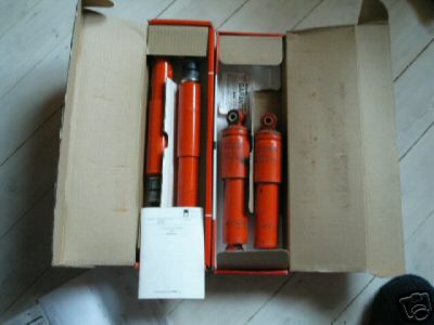

Mám možnost koupit výhodně červené tlumiče Koni z modelu Sileverstone.. máte někdo představu co jsou to zač, jestli by k tomuto účelu byly vhodné?
délka předních je 26,5 cm, zadních 33,0 cm

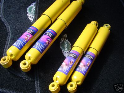

čemu byste dali přednost těm Koni nebo sportovním Gmax?
Jsou nějak rozlišené žluté a červené tlumiče? nebo je to jen tak?

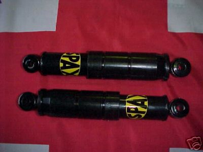

Poznámka: Spax

Poznámka: Koni tlumiče

Poznámka: Gmax sportovní tlumiče

ja mam tlumice SPAX se stavitelnou tuhosti a myslim si, ze na bezny jezdeni je to skoro zbytecnost...kdybych to vedel driv, tak bych je nekupoval a koupil bych standartni obycejny tlumice...

ne, tak vazne...mam teda pocit, ze uz sem to nekde psal, ale to je jedno, napisu to klidne znova...ja jezdim se stavitelnejma SPAXama a nevidim v tom nejak prinost, nez to, ze muzu "zamachrovat" a rict ze tam mam "stavitelny spaxy"...mam je povoleny na minimum a stejne mam pocit ze jezdim v zebrinaku...nastaveny na max tvrdost sem to jeste nemel, nemam na to odvahu :)...myslim si ze nejaky plynovy KAYABA by taky nemusely bejt spatny a sou za polovicni cenu nez treba moje spaxy...

G-max by měla být slušná značka, jsou ale tvrdší než běžné tlumiče. Chtěl bych bydlet v anglii, když jsem koukal na minisportu na sportovní tlumiče (+20% tlumení) za 11 £ /ks :lol: http://www.minisport.com/classic-mini-s ... oduct.html zase je fakt že svýrobcem "Boge" nemám žádné zkušenosti :cry: podle netu ale dodával třeba prvovýrobu do BMW.

jednou mi kluci doporučili tlumice spax a od te doby nepozivam jine.maji 10 poloh tvrdosti.ta desitka je beton a ideal na seriove jezdeni 3 poloha vpredu a 2poloha vzadu.pozivam je i na zavody a jsou to festovni nezmary.cena je cca 2500 za jeden.aspon byla.
