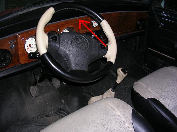

Ahoj prosím o radu. Potřebuju se dostat za dřevěnou palubní desku. Našel sem nahoře takový plastový držák" na obrázku u šipky". Po jeho odjištění se palubka mírně odklopí, ale dál to nejde. Poraďte prosím.
mini palubka.JPG [ 52.17 KiB | Zobrazeno 5355 krát ]

Palubka je přišroubována přes ocelové plechy (táhl) třemi šrouby. Po jednom za kulatými výdechy a jeden je pod rádiem. Nejlépe je vyndat ty výdechy (pootočíš a ony jdou vyndat) a pak vytáhnout rádio a dostaneš se k tomu prostřednímu.
