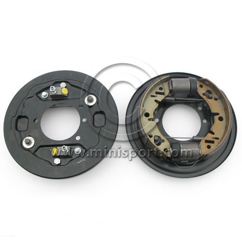

tohle jsem teď našel, musíš odvzdušnit oba válečky.
brzdy mini.jpg [ 59.4 KiB | Zobrazeno 15794 krát ]

to je nějaký divný, on je přívod jen do jednoho válečku a zněj vede trubička spojovací do toho druhýho kde je potom odvzdušnovák. dva odvzdušnováky tam nejsou, tenhle obrázek je nějakej divnej, muselo by to mít tu rozdvojku někde blíž u brzd. pístu

to je možný, našel jsem válečky bez odvzdušňováku a s přívodem a odchodem do druhýho válečku.
