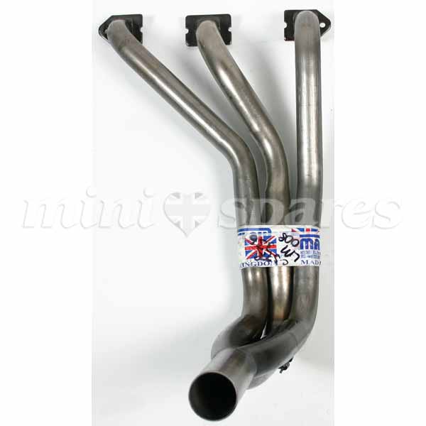

jen se chci zeptat nemate nekdo zkusenosti s timhle potrubim?
C-STR336.jpg [ 15.91 KiB | Zobrazeno 10532 krát ]
 Předmět příspěvku: Re: úprava výfuku
PříspěvekNapsal: 05. bře 2010 09:39
Příspěvky: 308
Bydliště: LN
3 do jedné se používají spíše na motorech s více úpravami. Každopádně počítej s dost špatnou montáží, za motorem je málo místa a nastrkat tam tyhle svody aniž bys je (nebo auto) odřel bude bez vyndání motoru docela zábava :evil: Vzhledem k jejich délce za kolenem to bude chtít vřadit do výfuku nějaký pružný člen (vlnovec) aby nepraskali. Do běžného motoru se nejčastěji používají ty svody v prvním odkazu, jejich montáž je mnohem jednodušší.

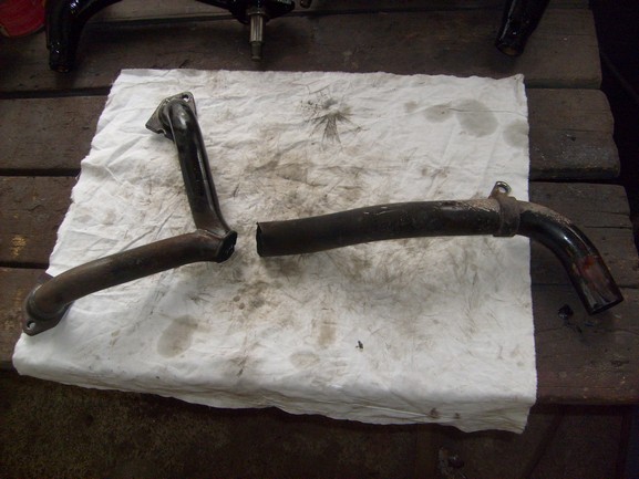

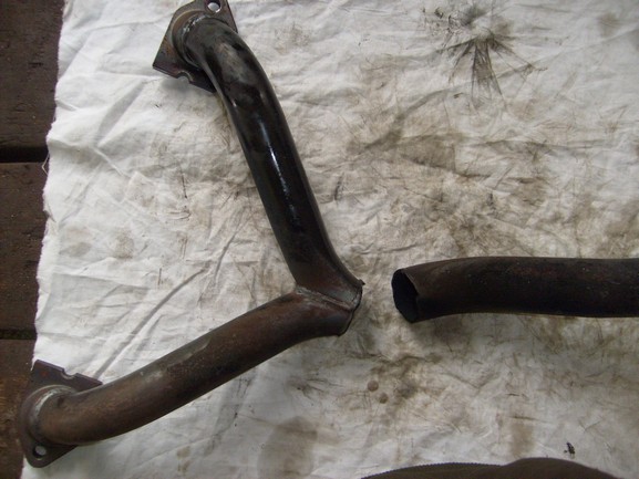

omlouvám se za tak trochu offtopic, ale patří to do této kategorie aspoň žánrově..
komentář k fotkám.. takhle dopadly svody staré 1,5roku koupené přímo v Mini Spares.. prostě se během závodu "Ve Stopě Valašské Zimy" oddělily přímo pod svárem, takže se náš zvuk čím dál víc blížil Imprezám.. :biggrin: žel bohu výkonem zase našim pronásledovatelům ze spodní části tabulky..
S6301907.JPG [ 61.75 KiB | Zobrazeno 10485 krát ]
S6301906.JPG [ 57.94 KiB | Zobrazeno 10485 krát ]

Příspěvky: 295
bych to videl na spatne parametry pri svarovani + namahani toho mista :( .. tam je vse natvrdo bez vlnovce nebo pruzin ??
PříspěvekNapsal: 05. bře 2010 11:32
Příspěvky: 1352
nebylo to samozřejmě natvrdo.. dělal se v dílně, kde s Mini mají moře zkušeností.. prostě materiál plus to jak jsme namáhali výfuk tím že jsme téměř pořád jeli v hlubokých v ledu a sněhu vyjetých kolejích udělalo své..
PříspěvekNapsal: 05. bře 2010 11:37
Příspěvky: 308
Bydliště: LN

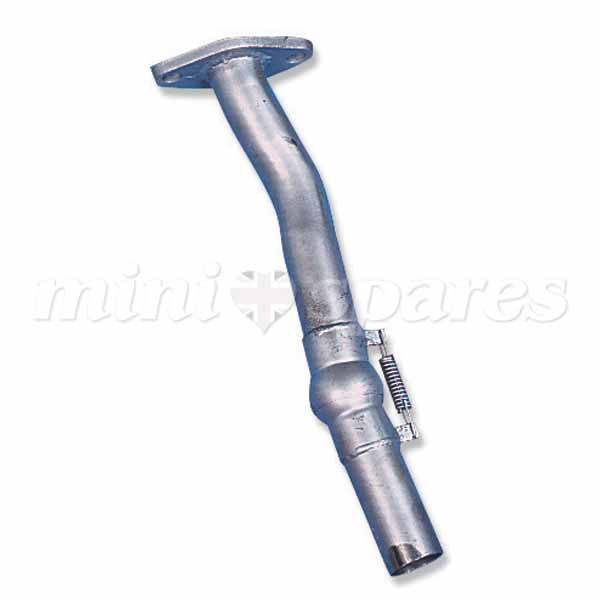

Taky to vidím na absenci (nebo poddimenzování) vlnovce, motor na silentblokách se hýbe a jelikož je zbytek výfuku v podstatě natvrdo je tohle nejvíc namáhané místo. Vada svaru nebo materiálu či nabourání výfukem o zem je samozřejmě také jedna z možných příčin. Silentbloky na výfuku nedokážou dostatečně pochytat pohyb motoru. Jediné správné řešení je dostatečně pružný vlnovec nebo tohle http://www.minispares.com/Product.aspx? ... WITH%20K... , nevím proč ho té sadě nepřidávají rovnou. Musel jsem si ho koupit v kelly a montáž mne čeká hned jak bude trochu slušnější počasí.

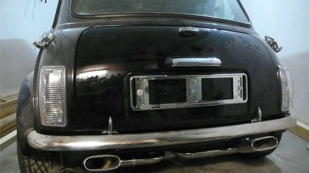

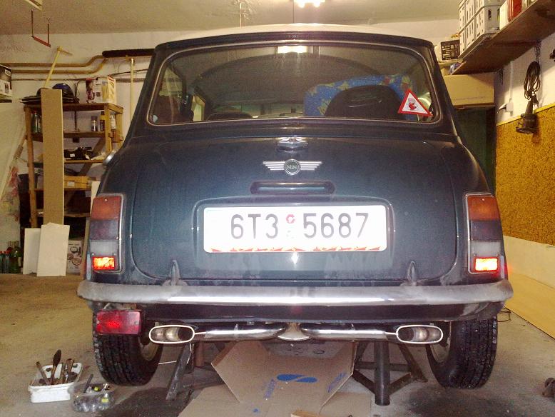

Vyměna zadního dílu výfuku dokončena !!!
Díky ochotě "cendafa" jsme z minispares. com získali za dobou cenu první část zadního dílu výfuku - tlumič za katem viz http://www.minispares.com/Product.aspx?ty=pb&pid=34157 a následně jsme si objednali z http://www.minispares-online.co.uk/ zadní dvojče s oválnými koncovkami - viz http://www.minispares-online.co.uk/?cat ... prod_id=57.
Bohužel díly na sebe nepasovaly, takže jsem si u místního nvýfukáře nechal udělat spoj s redukcí. No a dále mě pozlobily oreginál silenbloky uchacující zadní dvojče. Když se postupně oba odtrhly, tak jsem si objednal náhrady u nás v ČR u firmy http://www.rubber.cz/. Takže nakonec máme vyměněno. Zvuk je super a i vzhled je parádní. Jen jsem pro jistotu zadí ovály zespoda navrtal, ať se v nich nedrží voda.

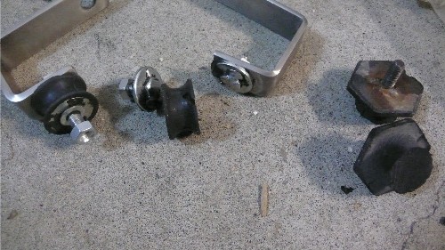

Stejny problem jsem mnel i ja s tema silenblokama.Jeste ze se odtrhnul pri montazi a ne na D1.Tahle firma ma vubec zvlastni veci.Jsou o neco levnejsi ,ale proboha nic od nich nekupujte.Zrcatka dokazou zreznout za 1 den a vsechny plasty se smrkavaj pri teplejsim pocasi a o gumach do dveri atd.Je to proste made in Tínan.Pak jsem kupoval nejaky drzak motoru,ktery se montoval pod vodni pumpu a to taky stalo za h...o.Neni nad to kupovat vsechno original.Treba Mini Sport s tema mam dobre skusenosti.

Tady jsou ty silenbloky..Nadhera
