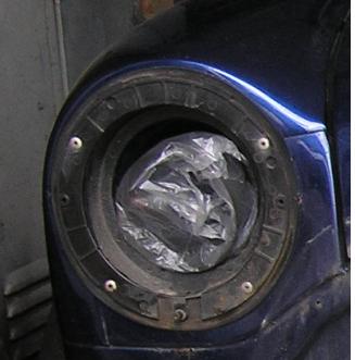

Ahoj,mám dotaz.U předních světlometů mám stržené závity v plastovém rámečku,který je přinýtován k blatníku( viz příloha).
Tyto šrouby drží světlomet a umožnují naklápění (elektrické).Nemáte někdo nápad jak to opravit? Nebo nemáte tento díl někdo v garáži a udělal mi pár fotek? Rád bych věděl jak to vypadá z druhé(nepohledové strany) než to demontuji.Díky za rady Petrmiki

petrmiki píše:
Na mojim MINIku jsou ty "zavity" taky na dvou mistech strzeny...
Je to vyplneny nejakym tmelem a znovu samorezem udelanej "zavit"...
drzi to obstojne...tak to zatim resit nemusim..
Noa kdyz sem neco podobnyho resil tak sem to udelat tak, ze jsem rozdelal dvouslozkovou pryskyrici (lepidlo-tmel)..
A samorez (vrut) sem namocil ve WD-cku (oleji)...
-> do plastu sem nanesl smes.. a tesne nez zaschla tak sem tim vrutem udelal "zavit"...
olej zabranil prilepeni vrutu a zavit krasne vytvrdne...
hlavne se vyvarovat nejakejch "vterinovejch lepidel" apod...
i treba vterinak od Lictitu LC606 special na plasty popraska... hlavne v zime ;)
Popisuju tedy "nouzovy" reseni... samo je nejlepsi sehnat "origo" dil a vymenit... ale to psat asi nemusim... :biggrin:

možná by taky šlo ten otvor "zalepit" tavnou pistolí a závit znova proříznout. Určitě napřed ten rámeček dobře odmastit ať se ty plasty spojí. Chce to zkusit, mohlo by to bát velmi rychlé řešení.

Zdar, Já jsem to udělal tak že jsem si vytočil nový štelovaci šroub s větším závitem a do toho starého závitu vyřízl nový větší závit .Ja dělám docela dost s plasty a tento plast nejde lepit ale jen svářet. čus Lukáš (s43)

Ahoj,myslel jsem,že to něčím zalepím a pak vyříznu závit.Nejspíš si taky někde nechám vyrobit větší šrouby a bude to.Petrmiki
Diky (mimo tema)... za info.. urcite se bude hodit...
jaxem psal: ja to ted resit nastesti nemusim... ale driv nebo pozdeji resit budu muset ;)
obcas vyrezat vetsi zavit nejde protoze ty plasty maj tendenci praskat... ale to spis tenci- uzsi ;)
pryskyrice nebo 2 slozkovy lepidlo neni ideal to je jasny...
na letisti pouzivame od Locitu 2slozkovy loctite DP100/110.. a zatim me to na zadnym plastu nezklamalo...
-> zavity sem zkousel "vyrezavat" ale obas mi ty plasty praskly... tak sem to spis resil "zaplatou"...
ale to je spis tim ze sem proste "nemehlo"....
kazdopadne SOUHLAS... vyriznuti "novyho" zavitu je mnohem ucinejsi a spolehlivejsi..
oproti lepit to nejakym lepidlem...
takze diky za navrh "optimalniho reseseni... az to budu delat taxi vzpomenu..

Ahoj, při řezání toho závitu je potřeba dát na ten kolíček ve kterém je ten závit vyřezán nějakou trubičku, aby kolíček neprasknul. Čus Lukáš
