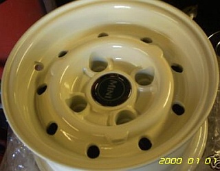

Snad pomůže
lp883copy.jpg [ 27.81 KiB | Zobrazeno 15687 krát ]

aby to zase nebylo tak, jako s těmi wellery :(
 Předmět příspěvku: Re: Jak na 10" kola
PříspěvekNapsal: 03. čer 2010 21:16
Scooby vážně nevím ,ale píší to angličani tak jím věřím.Ověřené to samozřejmě nemám.

Mekkk píše:
Snad pomůže
hezkýýý díky ... chtít výrobce nebo nějaký typ by asi byla troufalost :(

Jj,disky pěkný,ale že máš přesah disku až za náboj kola vypadá jako pěkná vražda :roll: Chtěl bych vědět,co ti na to řeknou závěsy a ložiska,to aby tě poslali někam... Yellow_Flash_Colorz_PDT_07
Radši bych šetřil na brzdy.
