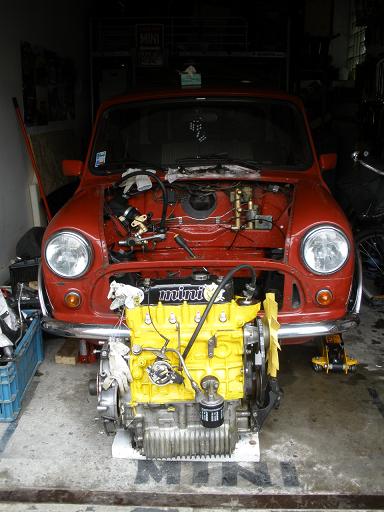

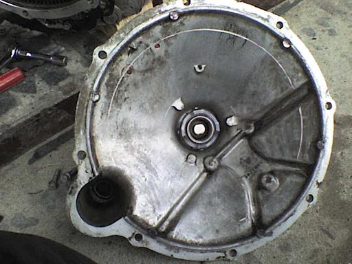

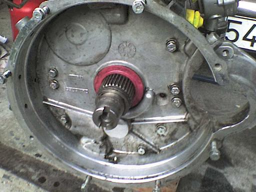

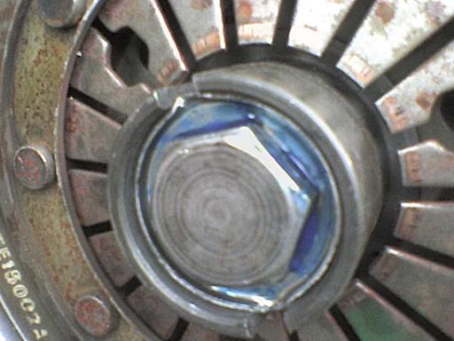

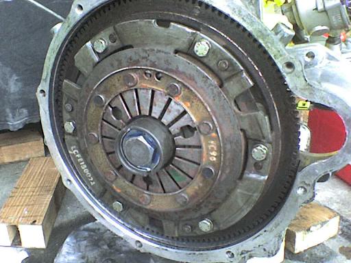

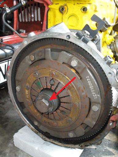

V sobotu sme sa boli povozit 3 MINIky v okoli Piestan. Krasne pocasie , slnecno, zastavka na kofolu, vsetko ok... Az po jeden osudny semafor, stojim na cervenej , skocila zelena a ja nic, nemohol som stlacit spojku a zaradit. Najskor som myslel , ze mi len nieco zaseklo pedal ? Koberec? Kiez by... Tak som to dal na kraj cesty , popozeral okolo pedala , vsetko ciste ... odvzdusnil som spojku... NIC ! ani pohnut. Tak ma Palko - Mr. Spandau :) potiahol 15 km domov do garaze a dnes sme vytiahli motor a prekvapenie... nemile :roll: povolena skrutka co drzi ,,celu spojku pokope,, Nastastie to nenarobilo az tak moc skody... No posudte sami... Musim kupit novu skrutku so zaistovacou podlozkou , tu specialnu siroku podlozku a asi aj lamelu... a dat to cele dokopy. Takze slalom v Andau ohorzeny... :cry:

Skoda ani jsi nemusel vytahovat ten motor.Dalo by se to dotáhnout normálne.
Jarko chce meniť aj semeringy tak preto vonku motor.

Maty: Mozno dalo , len som nevedel ci s tym vlastne je. Takze takto sa mi to aspon bude lahsie robit... :D

No stane se... osobně dotahuji na vyšší moment, než je v návodech stanovených 152 Nm a kromě pojistné podložky dávám modrej Loctite - a vydrží to všecko.
Gufero - "semering", šroub i spojku tu mám, kdyby bylo potřeba. Jinak se uvidíme v Andau. :bigups:

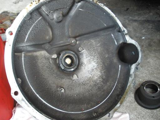

Tak som sa konecne , po mesiaci (?) alebo aj viac , o krok pohol dalej . Prisiel mi konecne srob z UK , z MINISPORT.co.uk . Spojka zlozena, vycistena, novy srob, to lozisko v strede krytu spojky (neviem presne ako sa vola) a pouzity modry Loctite 243. Nooo... Takze uz ,,len,, nahodit motor a hura dobehnut to , co som zmeskal za ten mesiac ;) :banana:
