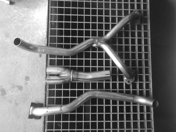

Tak po nainstalování tohoto potrubí http://www.minisport.com/mini-spare-par ... M003I.html musím říct, že zas tak nadšenej nejsem...nekupoval jsem nerez, takže jsem nanesl hliník, uvidíme jak to vydrží, no ale. Největší mínus dle mého je asi to, že napojení svodů na druhou část výfuku kde je náhrada za vlnovec link pipe je uděláno obráceně, tedy menší průměr potrubí se zasouvá do svodů proti proudění plynů, což se ukázalo jako dosti problematické utěsnit, nemluvě o tom, že nedochází k ideálnímu hladkému průchodu výfukem, to opravdu u "sportovnějších" svodů nechápu, kór když je viditelné přivaření menšího průměru na link pipe pro zasunutí ke svodům namísto většího průměru.
Druhé poměrně problematické se ukázalo řešení "pohyblivého kloubu", který se i sebevíc namazaný ani nehne na rozdíl od vlnovce, který má ale bohužel díky nízkému podvozku poměrně krátkou životnost.
V neposlední řadě navařený úchyt katalyzátoru u link pipe znemožňuje přidělat kat co nejblíže k podlaze, tudíž je potrubí i tak dost na ráně i přes to, že svody maniflow jsou o něco menší než původní originál.
Takže v zimě dojde asi k celkovému převaření a upravení což mě moc netěší...
