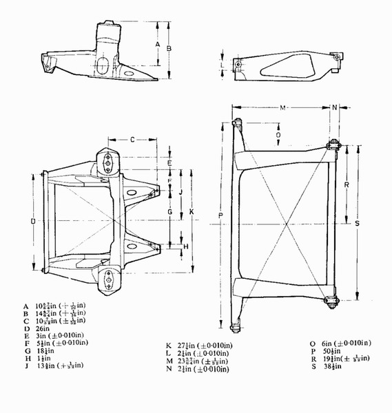

Existuje výkres geometrie předního rámu?Vyndal jsem rám a mám na předním silenbloku o 1 cm převrtávanou díru.Rád bych se vyhnul při skládání plechařiny problému s křivím autem.Nebo nemá někdo z Plzně a okolí rám venku na porovnání?

Ahoj
možno ti pomože tento vykres. Pozor rozmery su v inch ( 1 inch=2,54 cm).
mini_subframe_front and rear rozmery1.jpg [ 56.33 KiB | Zobrazeno 5222 krát ]
