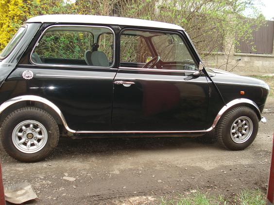

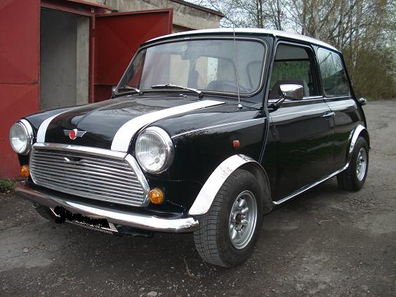

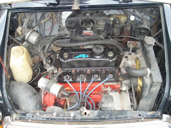

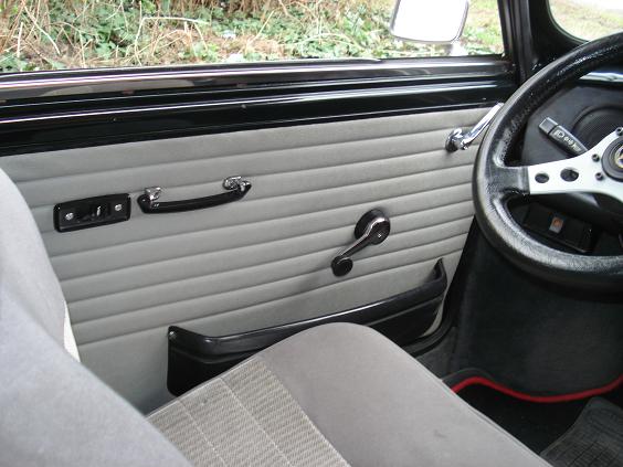

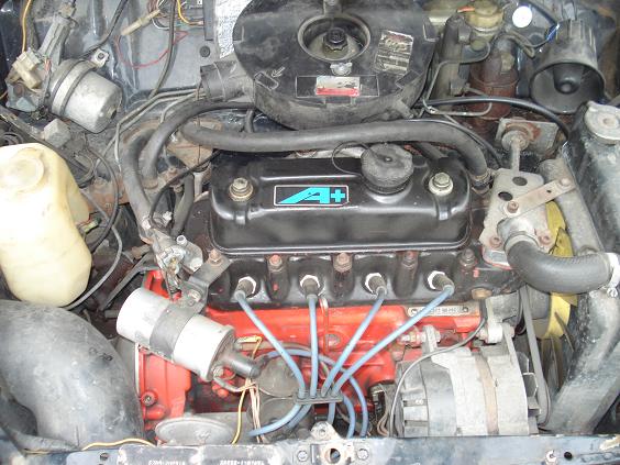

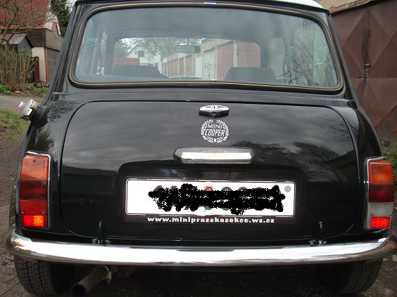

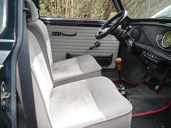

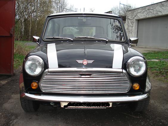

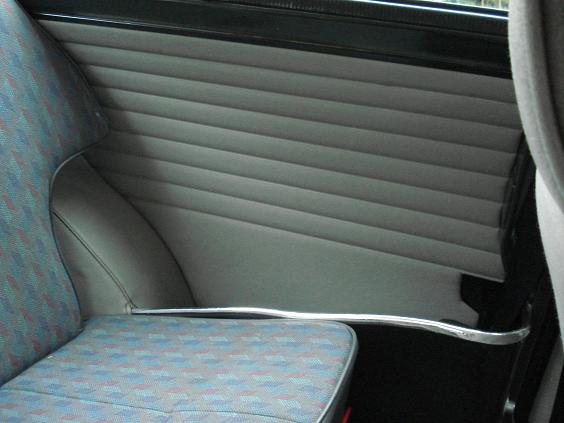

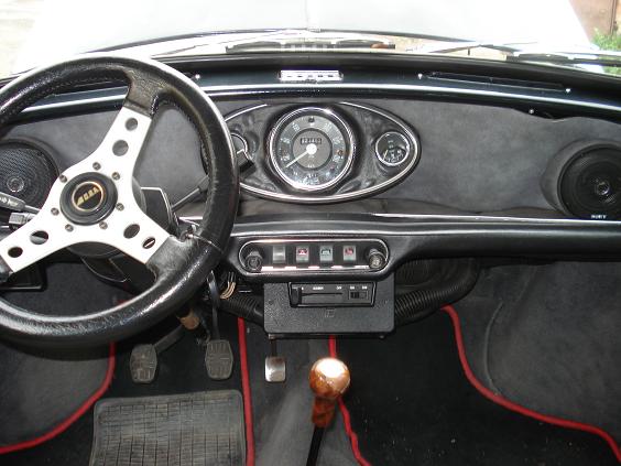

Tak jsem vložil foto, tak jsem zvědav co vše tam nemá být a co tam chybí..Ty sedačky už vím, že tam nepatří..Předem děkuji za rady, a zároveň se bojím kritiky :D

Tento MINI nemá z rokom 1970 nič spoločné, auto je r.v. 84 a vyšie to znamená MK4. 1970 nemal predný rám na silenblokoch A+ motor a tak ďalej,brzdový válec, prepínač smeroviek, stredný panel na svetlá........ proste to není 1970 r.v.
V podstate len bočný tapacír skoro originál bez kaslíkov dole

Řekl bych, že Richard má víceméně pravdu.. První čeho bych se chytil já při nejistotě ročníku, jestli jsou kola 10"ky nebo 12"ky..
U interieru mkIII nebyly např. pásy v kastlících, tam bývaly popelníčky, ale tak aspoň palubku někdo překopal na starší, hezčí typ. (edit. až na ty repráčky :blink: )

No patří tam přístrojová deska, tapecírunk, desítky kola s bubny na přední nápravě. Pravděpodobně někomu to původní mini shnilo a tak koupil jiné a část součástek přeházel. Většina auta je ale daleko novější, odhaduji to také jako richard kolem r. 1984, novější už by měl dvanáctky kola a vepředu kotouče. Pokud bys to chtěl jako veterána tak na to zapomeň, nicméně mini starší než 1975 v původním stavu je dost velká rarita a většina jich je na tom stejně jako ty, t.j. starší papíry a podstatně mladší auto. Dporučuji knihu "Mini" od p.Bukovčáka , tam máš vše krásně popsané i s obrázky a cena je cca 200,- Mají jí třeba zde http://knihy-online.eu/auto-moto/autosalon/mini

Tak pak je to novější než 1984, vinko bys měl mít ve žlábku u kapoty uprostřed pod oknem, ale často bývá teto díl vyměněn z důvodů koroze. S atestací se radši nechlub, jestli se do toho někdo začne rýpat tak o ní přijdeš :( Motor a celá kasle určitě původní není, z původního auta je tam tak 5% součástek. Auto je to hezké, ale rok 1970 vypadá úplně jinak.

Ber to tak,že máš doklady prostě z uplně jinýho auta, evidentně to je něco 80+ , a předělávaný postupně,tak jako to děláme přece všichni ! Originálů je opravdu jako šafránu,a některé roky není ani potřeba držet jako originál....buď rád že to jde přihlásit tak jak to u nás jde, podle mě máš krásný auto ! Dal bych jiný sedačky,ty co máš to opravdu hyzdí, nějaký sportovní retro by do toho padnuli jak prdel na hrnec, udržuj ho v kondici a budeš nadšenej. Auto je to jinak krásný. A bohužel v dobách dávných se tu přihlašovalo na doklady co přišli pod ruku...bohužel, teď na to ty auta doplácejí. Takže pokud jsi za to nezaplatil jako za originál veterán z roku 1970, můžeš bejt maximálně nadšenej že jsi koupil pěkný Mini ! :banana:

A+ je výkonnější novější motor o obsahu (skoro) 1000 ccm, teď bohužel u sebe nemám podklady abych se kouknul od kdy se vyráběl.
....... Tak jsem to našel od 1/1981 Osobně to tipuji na Mk IV mezi roky 1984-1988.

žigi díky za radu, jsem nováček a jsem z toho vystrašený, byl to vždy můj sen mít miniho, naštěstí nebyl tak drahý, ale teď si ho udělám podle sebe, hlavně ty strašné repráčky ve předu a ty sedačky, to bude první co půjde ven..Samozřejmě má nějaké mouchy,ale jezdí báječně, až na ty brzdy, ale na to jsem už zvyklí z jinych veteránu, kteří mají ještě lanové brzdy a ty nebrzí vůbec :D
