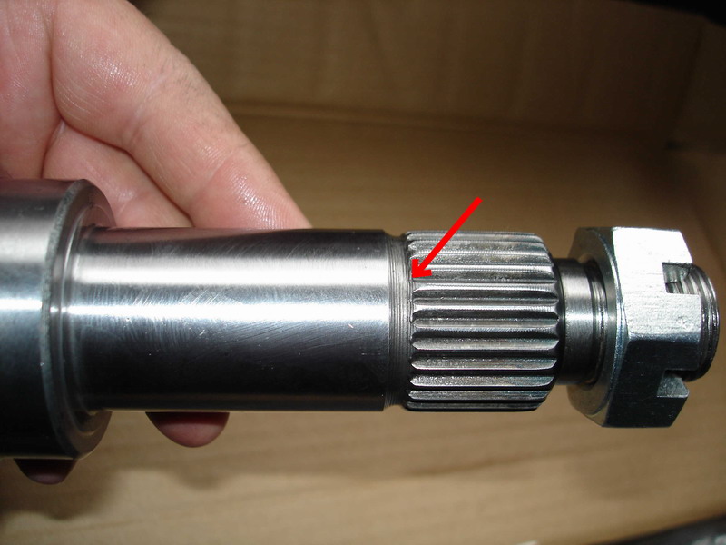

Prosim o radu:
Mam original novy kit pre preobenie prednych kolies z bubnov na kotučove brzdy. Pri montaži som zistil že unášač kotúča, ktory ma pritlačať ložiska nedolieha uplne k vnutornemu kružku ložiska. je tam vola asi 2 mm. Po premerani a vizualnej kontrole som zisatil že drážky v polosi (CV JOINT) nie su uplne dorezane do konca (chýba cca 0,5 mm), alebo prehlbenie nie je uplne stočené - vid šipka na fotke.
Ložiska som este nepritahoval - podla Haynesa by tam mal byt utah. moment 250 -270 Nm!! Vsetko su nove diely.
Po premeraní som zistil že ak sa prekona ten maly kusok 0,5mm potom by to malo sadnut presne a ložiska by sa dotiahly.
Chcem sa spytat je to OK- t.j utiahnutim sa dražky pretlačia a tym sa uvolnia, alebo dražky nie su presne vyrobene až do konca?

Z technologiského hlediska, nemůžež mít drážky vorobené až do konce. Fréza dělající drážku musí někam vyjet. Sice ti neporadím ( Mini zatím nemám ) ale vyrobené te to správně.
