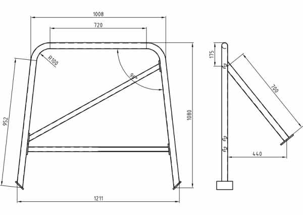

Když vyjde čas, tak budu příští rok na jaře páchat něco v tomto stylu. Materiál (trubka 45x2,5) je již objednaný a pokud se dílo zdaří hodím sem i výkresy :xmas: :xmas: :xmas: Tato varianta by neměla výrazným způsobem změnit místo uvnitř vozu. Šikmá vzpěra je vyndavací a zadní vzpěry jsou vedeny v místech, kde by neměli omezovat místo na zadních sedadlech. Akorát to bude chtít důkladně vyztužit zadní galérku.

Jelikož se budu zásadně hrabat v autě :evil: , uvažoval jsem i o rámu. Ne že bych chtěl závodit :2drivers: , nebo se kutálet Yellow_Flash_Colorz_PDT_32 , ale pěkně to vypadá Yellow_Flash_Colorz_PDT_11 . Dej vědět, co je třeba v kastli připravit na montáž. Předpokládám, že je nutno přivařit k podlaze něco, kam se rám chytí a nerad bych to dělal na hotovým autě. A co cena tohoto hand made?. Díky Mejdloš

Já to budu taky dělat na hotovým autě, musí se jen přidělat platle zevnitř na práh a do zadní poličky. Tudíž laku nijak neublížíš, když to budu realizovat hodím foto. Cena bude víceméně pouze cena trubek a to je cca 130,-/m bez DPH , počítám, že padne asi 6-7 m trubky. Ohýbání mám zadarmo a svařovat umím dost dobře sám :lol: Rám vyrábím dle závodních specifikací. Přeci jenom mini na tom je sice relativně dobře při čelním nárazu,kdy má pod motorem poměrně mohutný rám, ale při bočním nárazu nebo při převrácení to je špatné :cry: A navíc jak jsi psal, rám dobře vypadá :thumbup: Hmotnost kompletního rámu i se šikmou výztuhou by měla být cca 20 kg, tudíž nic hrozného, stačí jen trochu zhubnout a miník ani nic nepozná Yellow_Flash_Colorz_PDT_07

Takže tohle je předběžný návrh rámu, kóty jsou jen informativní, pro výpočet spotřeby materiálu, budu je ještě upřesňovat. Nikde se nemusí mic navařovat, oblouk se "zastrčí" do bočních kapes u zadní sedačky a prošroubuje se skrz práh, zadní šikmá výtuha se prošroubuje skrz vnitřní podběh zadního kola. Tudíž jediným výrazným zásahem do karoserie bude 8 otvorů průměr 12 mm :idea: Vyjímatelné výztuhy oblouku zatím asi dávat nebudu, ale udělám na ně přípravu. Trubky pro hlavní rám a šikmé výztuhy budou o rozměru 45x2,5 a vyjímatelné výztuhy budou slabší,počítám cca 35-40 mm x 2.

no vypada to zajimave ;-) a uz se tesim na finale, drzim palce ;-)

Vypadá to rozhodně zajímavě :shock: a hlavně jednoduše 8) . Až vyřeším rekonstrukci kastle :roll: , budu se tím vážně zaobírat :!: .
