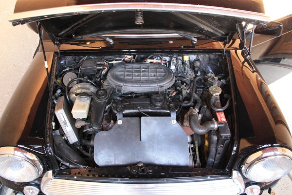

zdravím, před týdnem sem si dovezl domů mini, ted sem zjistil že sem na nádrž najel méně než 200km a při přidání plynu jde z výfuku tmavý dým (nerezový poslední díl), soudím, že to bude moc bohatá směs, čím to může být?
jaké jsou hodnoty nastavení motoru?,na co všechno se mám zaměřit? někde sem četl něco o hadičce podtlaku- kde ji hledat?
uvítám každou radu

njn spi, tak do těch 10 bych to akceptoval, aleted je to moc, takže zakusím přejít všechny konektory, pak dám vědět, ta nárazová pojistka, je asi ten cuplík před řidičem že? co se stane když ho vypojím?

Jojo ten inirtia ventil je před řidičem viz. obrázek. Je tam aby při nehodě odpojil čerpadlo. Aby nevznikl požár.

ktere sou ty podtlakové hadičky a kde je najdu, já sem sa tam zrovna díval a byly tak samé kabely :roll:
ještě sem se chtěl zeptat kolik litrů je rezerva v nádrži?
jinak sem se konečně dostal pořádně pod kapotu a musím vyměnit vzduchový filtr a zkusím i svíčky a pak uvidím
jo a ještě co jsou ty kostečky poblíž toho vypínacího ventilu?

Hadičhy najdeš snadno,začni na řídící jednotce kde jedna končí a postupuj po ní,pak jsou na filtru.Odhaduji průměr 3-4 mm zakončené gumovou hadičkou.

mini šlape jak hodinky:) skontroloval a pohýbal sem se všemi kontakty a spoji kolem motoru, dal nové svíčky a vzduchový filtr :biggrin:
