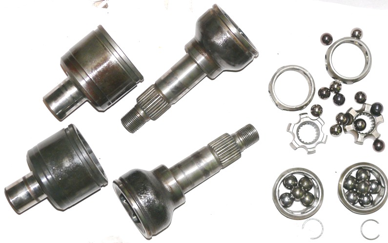

Repasuji poloosy a chtěl bych vyčistit od staré vazelíny homokinetáky. Ale nenapadá mě jak je rozdělat. Neví někdo jak na ně?Díky
 Předmět příspěvku: Re: Homokinetický kloub
PříspěvekNapsal: 22. úno 2011 11:22
Registrován: 24. zář 2007 10:01
Příspěvky: 45
take jsem je ted rozdelaval. Ten konec u diferencialu jde rozdelat celkem snadno. Vytahnes ho, vytahas kulicky a tim uvolnis krouzek. Pokud jde o druhej konec je to slozitejsi. Ten je nasazenej pres zajistovaci pruznej krouzek - stejne jak jsou poloosy uchyceny na diferencialu.
Udejne by to melo jit srazit gumovou palickou, ale ja to mel zarostle a musel jsem si z 2 kusu L profilu a dvou sroubu udelat pripravek.
Na hrideli jsou zuzeni prumeru. Na to zuzeni nasadis jeden kus L profilu s vyrezem na hridel a po stranach dve diry pro srouby. Druhej kus L profilu s vyrezem na hridel + neco navic, tak aby se opiral o kloub. Pak roztahovanim sroubama ten kloub vytlacis z konce hridele.
Kdyz mas kloub sundanej z hridele, pootocis stred a krouzek s kulickama a postupne kulicky vatahas. Pak kdyz se podivas na krouzek jsou dve protilehle diry na kulicky delsi. Krouzek i se stredem pootocis o 90° tak, aby prodlouzene diry byly po stranach a zapadaly do vystupku na protikusu. Pak by mel jit krouzek i se stredem vytahnout.
No a pak uz jen vatahnout stred z krouzku - opet pres ty dlouhe diry.
No je to tak trochu jako jezek v kleci, ale snad jsem to popsal srozumitelne. Preji hodne zdaru. Prema

kladivo a velkej plocháč fungovaly vždy.. Jen s tim nemířit na ten kroužek v ozubení poloosy ale na kloub. A než do toho praštíš, srovnej si kloub do osy s poloosou
Až to budeš skládat nech si největší díru nakonec
PříspěvekNapsal: 22. úno 2011 21:11
Rozebráno vyčištěno a opět složeno . Moc děkuji za rychlé a nápomocné příspěvky :wink:

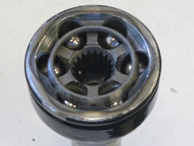

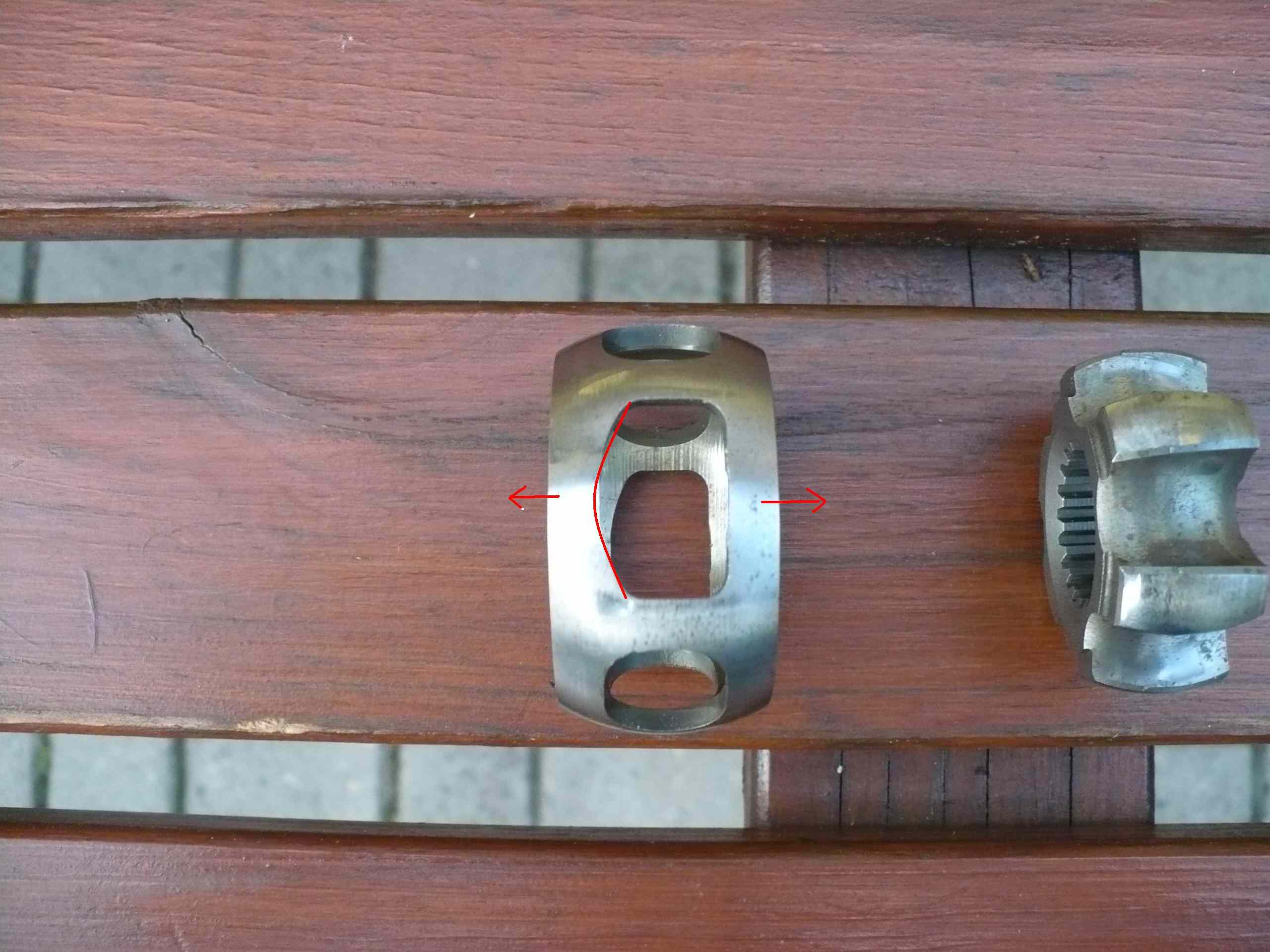

Potřeboval bych poradit.Nějak jsem zapomněl jak patří do poloosy klec na kuličky.Nevím kterým směrem má být ten větší rádius? Ke kolu nebo Motoru?

Myslim, že rádiusem k motoru. Jinak tam asi nedáš poslední kouli.

Uz si stim hlavolamem hraju dva večery u televize a nejak to nemůžu dát.Nebylo by video?Připadám si nějak neschopně.
Jirka
PříspěvekNapsal: 07. srp 2011 07:29
Příspěvky: 223
pošli,složíme.pošleme.
www.minikov.eu
PříspěvekNapsal: 08. srp 2011 09:57
Sláva:dal jsem to dokupy.Chtělo to pevný nervy a hodně lubrykantu.
