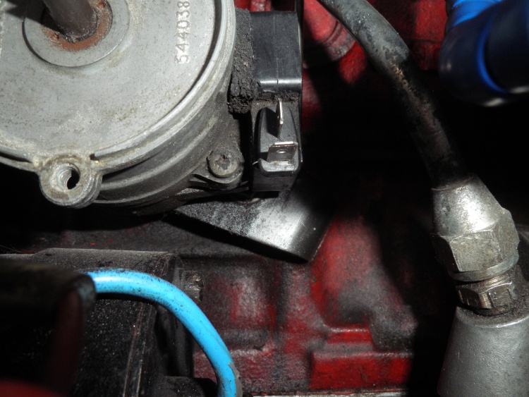

Miníkáři pomozte mi prosím.Potřebuju zapojení modulu rozdělovače Lucas 65DM4.V Haynesovi jsem to nemohl najít a značení tam žádné není :?
rozdělovač modul.jpg [ 162.73 KiB | Zobrazeno 5239 krát ]

Značení tam není protože origo tam je konektor ale oba vedou k cívce jeden na plus nebo č 15 a druhý mínus č.1 ale musíš vyzkoušet který kam podle toho jak to bude házet jiskru.

Jj,vim,že tam vede 15 + a signál ven na cívku,natáhnul jsem si je tam,ale newim právě to umístění,nechtěl bych ten modul odpálit.Nemáte někdo možnost to vyfotit?

Neboj neodpálíš, dej tam víčko a palec propoj a zkus jiskru na svíčce když nepůjde přehoď kabely, dělal jsem to už několikrát .
