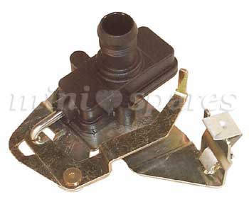

při renovaci mého NOKa jsem teď řešil zadřený ventil topení. Dilema zda koupit nový (25 liber) nebo ho nějak "přemluvit". Jelikož prachů za ten rok proletělo komínem už dost, zkusil jsem druhou variantu.
ventil_topení.jpg [ 10.13 KiB | Zobrazeno 4937 krát ]
Odmontoval jsem pouze tělo plastového ventilu a to jsem celé ponořil do silného koncentrátu na rozpouštění vodního kamene a čištění sanitárních zařízení ( já použil Domestos), poměr 1:1 s vodou. Za 24 hod. jsem "ho vytáh" a opláchl vodou - vodní kámen stékal jak nic a ventil chodí bezvadně. Zkusil jsem tedy další "topenářské" věci - hadice a termostat - po stejné aplikaci jak nové.
Takže mohu jen doporučit
PS rukavice nutné!

To se mi bude hodit. Děkuju.

mozno trosku s humorom... ale : http://chcem.info/humor-zabava/ako-sa-c ... cocacolou/ coca cola proti vodnemu kamenu... :D
