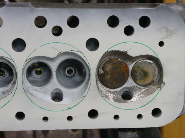

Nazdárek,
no tajné to určitě není...
na fotce celého agregátu je vidět nalevo dole hliníkový držák pocházející z Metra
Motor tedy běhal v Metru.
A zřejmě tam běhal dost dlouho...
Podle fotky spalovacích komor hlavy je vidět, že sedla ventilů už mají dost za sebou. Změřené průměry svědčí o hlavě z MG Metro, což je ale asi jediné plus, co vidím. I vačka nevypadá zrovna nejlépe, ale z fotky toho moc nevyluštím. Jinak jde o standartně dodávanou vačku do pozdějších A+ 998cc a Metra 1275cc LE a HLE.
Repase bude nutná, ale zase získáš 1,3ku s papírovými hodnotami vyššími než má klasické mini 1,3 s karbcem.
K těm pístům:
Oba odkazy jsou na tytéž písty od firmy Federal Mogul prodávané nově pod názvem Nüral. Jsou celkem přesné, ale válce se musí vrtat podle jednotlivých pístů. K pístům typu Omega to má ještě dost daleko, ale stačí.
Ale jinak o tom nic nevím...
