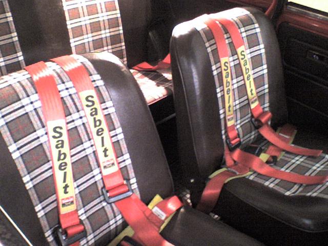

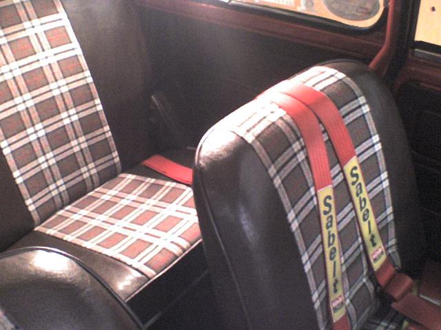

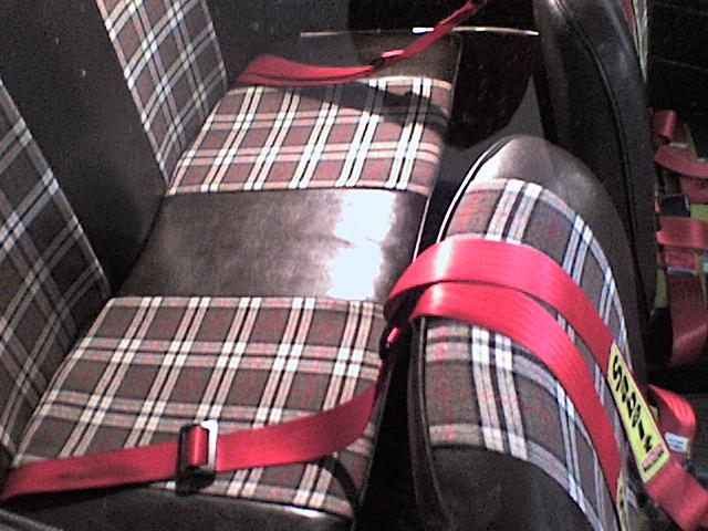

ja som 3bodove spravil tak ze som zachytil ten zadny srob , do pripravenych dier za zadnymi sedackami .. vlastne sedacka je z dvoch casti v tvare ,, L " takze tam kde sa v tej ,,pate,, spajaju je medzera a tade moze ist. Ja to mam spravene tak. Pouzil som origo srouby a zachoval som zadne sedacky uplne v pohode... ;)
p.s. zalezi ci pouzijes pasy ktore sa zapinaju na oko - karabinou na koncoch pasov (to bude trosku zlozitejsie asi lebo tam nebude za sedackou dost miesta pre tie oka ) ... alebo tie co maju kus plechu s dierou a srobuju sa (tie mam ja).

... tak sice uz to mas, ale dnes som ti to este stihol nafotit ako to mam ja ;)

jestli si to umístil na stranu za přední sedačku na původní uchycení, tak to se mi nezdá moc bezpečné, kór jestli máš pásy jen položené přes vrch zakulaceného opěradla
 Předmět příspěvku: Re: 4bodove pasy
PříspěvekNapsal: 24. úno 2012 11:51
Bydliště: nyrany
dal sem to pod zadni sedacku
