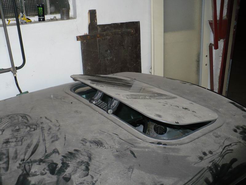

to s tím oknem z favoritu mě přesně čeká! nejde to k tomu vůbec když na to člověk chvilku kouká.nejradši bych vzal střechu celou z mého jakoby původního Mini a nechal jí navařit na novou kastli bude to asi trošku hustý,ale snad klempíř bude člověk a né prase :)

pro ukázku

Mám to zavařený a v pohodě,ale musíš sehnat drubou střechu a vyřezat z ní ten otvor. Z rovnýho plechu to neuděláš.
Já sehnal střechu tuším za 2000,- Pak už jen zaplatit klempíře. :)
