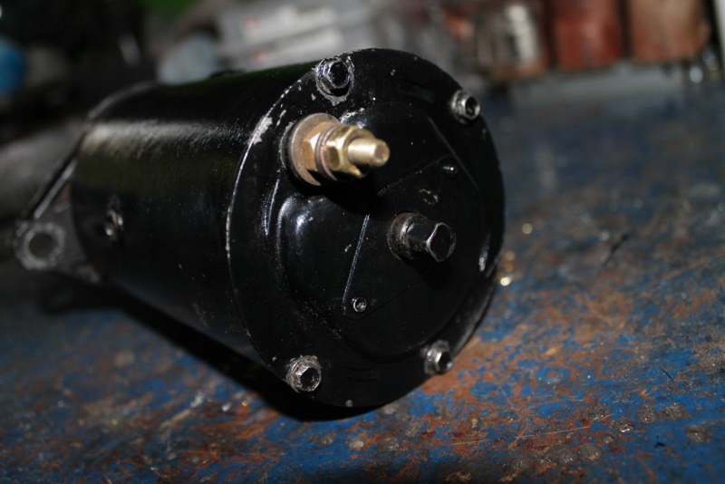

Ospravedlnujem sa ak to tu uz je riesene. Mam taky problem ze cievka zopne ale starter sa neroztoci elektriku sme merali a ide vsade a uhliky su dobre prikladam fotky startera a za odpovede vopred dakujem.

andy, ten uz ma asi nieco odstartovane za sebou chudacisko... co to vyriesit takymto niecim? nie je az tak drahy tento repasovany.
http://www.minisport.com/mini-spare-par ... E4404.html
Diagnóza M1N1 + Namrdracing

Dik Jarino nad tym som aj rozmyslal este uvidim ci nahodu niekto nemal taky problem ked tak zavolam Richardovi ze ci mi ho objedna alebo nahodu ci nema taky na sklade

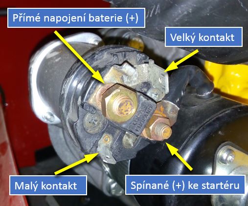

Prosil bych auto elektriky znalé o radu. Co se zapojuje na malý a co se zapojuje na velký kontakt solenoidu startéru? (prosím ne barvy vodičů, ale jaké spotřebiče a ovladače :wink: )
A potom ještě jeden dotaz, tento můj Solenoid má uvnitř zlomený kontakt a napadlo mě, jestli je ze Škody 120 nebo Favorita kompatibilní? Že bych použil nové škodovácké tělo s cívkami a jádro z Miniho
Díky za rady
