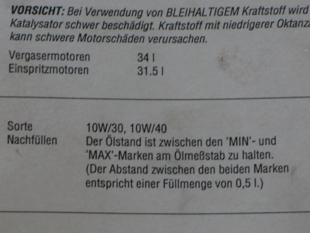

Millers je levnej a dostupnej, osobně moc nechápu, proč tam lejt něco jako 10w40 co tam ani nepatří...
 Předmět příspěvku: Re: kontrolka oleje
PříspěvekNapsal: 24. čer 2012 20:25
Kuboš píše:
Že to tam nepatří je diskutabilní,v mé servisce pro SPI je předepsáno taky něco ,co všichni zatracujou.Osobně jsem na Millers taky přešel,finanční rozdíl oproti jiným olejům je zanedbatelný.Bohužel mi nedopatřením vytekl,tak jsem dolil http://www.znackoveoleje.cz/znackoveoleje/eshop/11-1-Oleje-pro-veterany/0/5/270-MOL-Botond-20W-50-4lkterý byl poruce.
P1130259.JPG [ 124.16 KiB | Zobrazeno 19950 krát ]
Millers doporučuje:
Minerální olej pro vozy od začátku 60. let, které mají společný motorový a převodový olej. Vyvinuto speciálně pro MINI a motocykly, kde pracuje spojka v motorovém oleji, dochází k velkému střihovému namáhání a ztrátě viskozity oleje.
Olej Millers Oils Classic Mini Oil 20w50 má zcela unikátní molekulovou strukturu přizpůsobenou specifickému použití ve společné olejové vaně, je extrémně střihu odolný, ale obsahuje také vysokotlaká aditiva pro ochranu převodovky.
Aditiva chrání kladky, kuličková i jehlová ložiska v převodovce a poskytují vysokou ochranu shodnou s převodovými oleji API GL4.
Olej Classic Mini Oil 20w50 je rovněž ideální pro čtyřdobé motocykly se spojkou v olejové lázni tj. mokrou spojkou.
Nejlepší volba pro klasické Mini, Cooper nebo Cooper S.
UPOZORNĚNÍ!
Běžné vícerozsahové oleje jsou pro aplikace se společnou olejovou náplní zcela nevhodné! Standardní vícerozsahový olej obsahuje molekuly polymerů uspořádané v řetězcích, které se při zahřátí oleje prodlužují, aby se udržela optimální viskozita oleje. Tyto dlouhé řetězce, které se tvoří v běžném oleji jsou však ve společné olejové vaně rozbíjeny převodovým ústrojím, čímž ztrácí svou expanzní schopnost. To vede k tomu, že viskozita oleje ve spodní části motoru je daleko nižší (a to i po výměně oleje) než v části horní. Se stoupající kilometráží je tak běžný olej stále řidší, řazení je obtížnější a motor hlučnější. Rovněž může dojít i k poškození mechanických součástí.

takže do SPi 20w50 s klidným srdcem?, po kolika km měnit? po roce, nebo po km? mám teď mini rok a najeto 3000km
PříspěvekNapsal: 24. čer 2012 20:50
Haynes = 6000 mil nebo po našom 10000 km
PříspěvekNapsal: 24. čer 2012 21:08
no myslel jsem jako nějaké syntetiky a polosyntetiky. Osobně nejsem žádnej expert, ale logicky ty oleje jsou určené do motorů ale né do převodovek a mini má vše v jednom, navíc to nejsou zrovna moderní motory. Na metru mám v papírech 15w40 na MPI tuším 20x50, ale když je nějaký olej přímo vyrobený pro tyto motory tak určitě nebudu kupovat něco jiného kór když se snažím jak můžu aby mé mini bylo v co největším pořádku. 800,- za 5 litrů mi přijde jako velice slušná cena pro takové auto.
A 10 tisíc bych ho tam asi nenechával, přeci jen nejezdim tak moc a prý by olej neměl ideálně přemrznout navíc když je minerální...?
