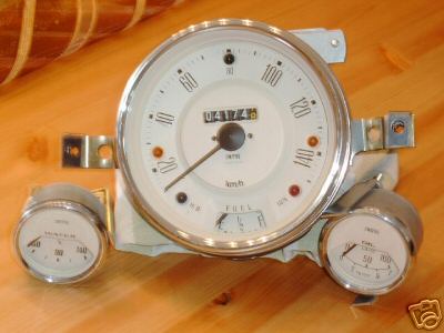

nemáte někdo připravené polepky číselníků budíků (středové vajíčko: olej,voda, rychloměr/palivo) na předělávku z černé na bílou? ev. poradit při výrobě polepek.. údajně existuji i hotove vyměnné plechy, ale viděl jsem pouze ve variantě na moderní plastové budíky, ne na vajíčko. Ev. prosím o kontakt na dodavatele.. díky za jakékoli rady..
PříspěvekNapsal: 09. bře 2006 12:23
Příspěvky: 1440
myslim, ze todle se nikdy vymenym zpusobem nedelalo, jedine koupit uz bily.

děkuju za všechny reakce, mel jsem ted možnost vidět náhodně dvakrát polepky a jak řikate, spíš nic než moc.. takže buďto dostane manželka pod stromeček ty paradní originály (viz. foto) a samým štěstím se mnou nebude priští rok mluvit.., nebo spíše rozleštím ty černé a budu spokojený s tím, co mám. ještě jednou díky

jinak ty co sou na tom obrazku, jsou nyni na prodej na ebayi, takze pokud by nekdo mel zajem, tak at me kontaktuje na mail.
P.S. ale musi to byti rychle, protoze aukce konci zitra.
