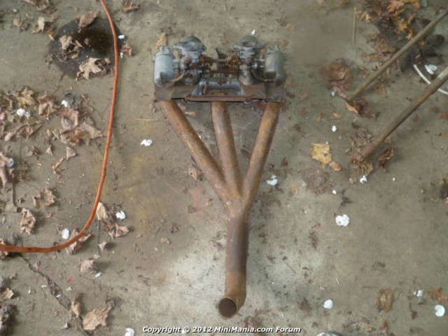

Mozna blbej dotaz. Ty dvojcata maji saci potrubi pro mini? Pokud by byly pro austin midget, kde se myslim pouziva stejny blok, ale jine vyfukove svody, tak by to mohlo byt tim. Nebo by mozna pomohly tyto svody: http://www.minisport.com.au/images/extractor%203-1.jpg nebo jeste se na mini delaly stare svody 3-1 lisovane z plechu a pak svarene.

ano je to origo sani,ty na fotce vypadají že by tam mohli jít

Jo ten druhej typ vypada takto: http://www.minimania.com/msgImages/6CD1 ... 9EDA7A.jpg

tak tyhle jsem skousel a nešlo to,ale byli upravený

Nevim presne jaky mas problem, ale predpokladam, ze s tou prostredni trubkou toho svodu. Pokud se tam nevejde jsou namontovane karburatory na sacim potrubi, ale saci potruvi samostatne ano. tam by mozna pomohly podlozky mezi saci potrubi a karburatory

no dnes se mi podařilo tam jedny napasovat takže uvidíme,dík za tip,kdyžtak je tam dám,sani mám stejný jako ty
