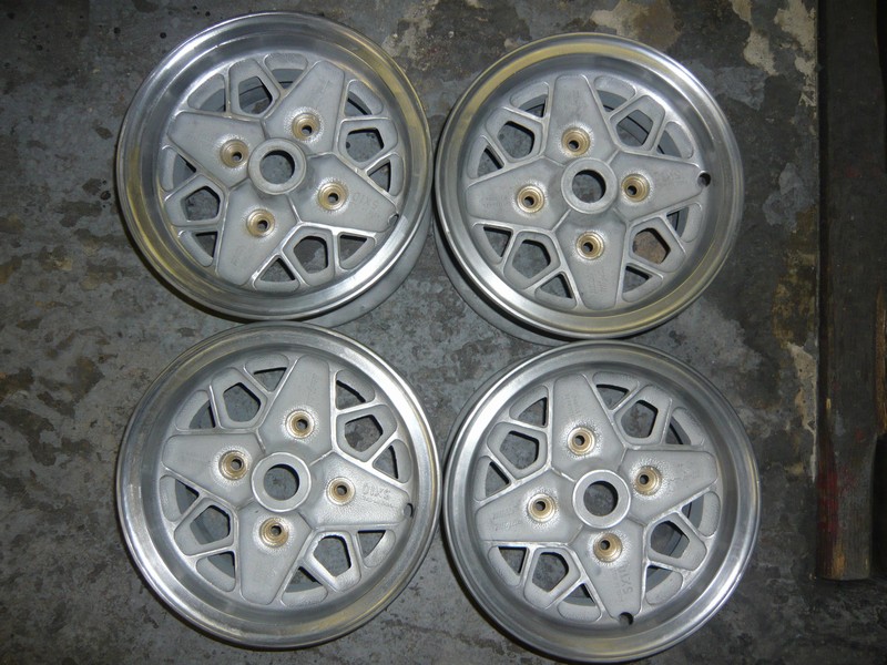

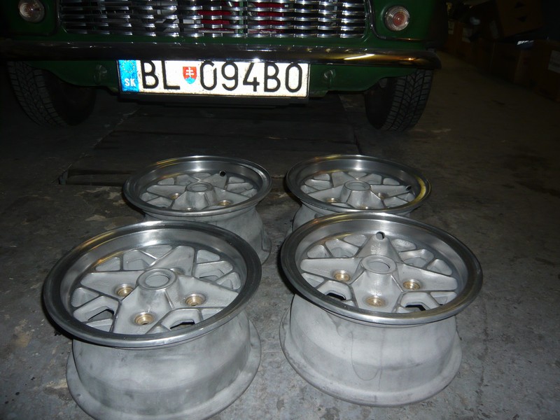

Tak dnes som si celý deň v garáži ,,Leštil". Keď už ideme na tento zraz a v tom termíne prechádza okolo jedna z naznámejšich Rally Mille Miglia 2013, tak som na túto udalosť nachystal kolesá.

Neviete či originál boli celé hliníkové, alebo stredy vyfarbené. Mám čierne auto tak rozmýšlam že dám vnútra na čierno, a k tomu chrómové matice.

Vidno ze uz mas coto "odlestene" :) pekna praca a osobne sa priklanam k ciernemu stredu....aj ked povodne boli asi cele strieborne...

Ked uz teda lestime kolesa chcel by som poradit, tieto ats som vypieskoval, vybrusil, vylestil, nastriekal ale este by som nejako finalne prelestil tie limce, neviete niekto ako nato? Zostali tam take mini ryhy a chcel by som to do hladka. :D (Richard ako ste docielili finalnu hladkost) ? DAKUJEM :D
image2.jpg [ 76.43 KiB | Zobrazeno 11560 krát ]

Vzít brusný papíry a brousit. Začít třeba u 200 a pokračovat až do zrnitosti 2000 :wink: A pak přeleštit lešticí pastou :D

Zdar,
s leštěním hliníku a jeho slitin sem si užil už hodně srandy.
Smirek není špatný nápad, ale je moc hrubý a pokud nato nebudeš mít nějakou destičku se stejným rádiusem jako má ten límec, tudíž budeš držet ten smirek jen mezi prsty tak tam budou vidět nerovnosti jak se to otlačí prsty.
Kola se nejlépe dělají na soustruhu hodně jemným smirkem cca 1000 a více, potom tzv pemzou, pak tou tvrdou částí houbičky na nádobí a nakonec hadrový kotouč a leštící pasta.
Je to zábava tak na celou zimu, ale z výsledku se všichni po.... :bigups:

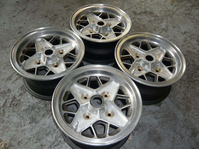

už len dať pneu a stredy.
Mini Disky 023.jpg [ 137.39 KiB | Zobrazeno 11374 krát ]
Mini Disky 022.jpg [ 136.23 KiB | Zobrazeno 11374 krát ]
Mini Disky 021.jpg [ 149.48 KiB | Zobrazeno 11374 krát ]
