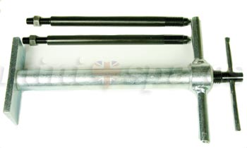

Ahojte, nemala by nahodou nejaka dobra dusa pozicat tento stahovak alebo ako to nazvat? Za nejake dobre vinko alebo inu lahvinku :D Alebo existuje nato nejaky iny sposob? :blink: Dakujem

Na to ti stačí kus trubky (délku udělej aby ti koukala nad blatník) s navařenou opěrkou jako má ten stahovák na fotce a dlouhá závitová tyč M14 s matkou.Pokud teda nemáš hodně staré auto kde jsou palcové závity?
Jinak toto není HI LO

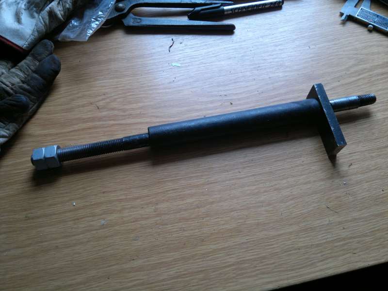

2013-02-03-515.jpg [ 55.48 KiB | Zobrazeno 22071 krát ]

Jirka dakujem, uz som nasiel nejake tyce, len som robil vsetko ostatne na aute len nie toto :D Buduci vikend sa do toho pustim a napisem jak som dopadol :-)
