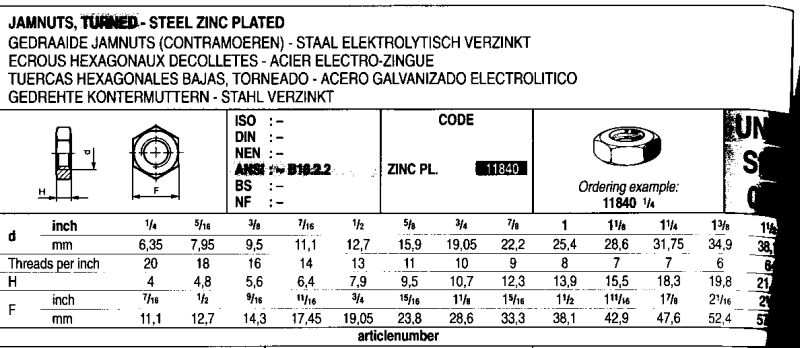

O.T. : tak máme asi každý jiné auto :D já mám závit na maticích kol 7/16" a na ten je klíč dle normy UNF velikost 11/16" (17,45 mm) v příloze zasílám tabulku s rozměry závitů a k nim odpovídající velikosti klíčů, jinak platí, že čím novější mini tím více tam je šroubů a matic které mají sice závit v coulových mírách ale vnější šestihran je v milimetrech, můžu ti zaslat i normu na tyhle novější šrouby, někde jí mám naskenovanou. u sebe mám vyzkoušeno, že 17 klíč na ty kolový matice nejde a 18 už se vrklá, ten 11/16 sedí naprosto dokonale, samozřejmě nemohu tvrdit, že to tak je originál od výrobce, neb mám mini pouze jedno a nemám s kým porovnávat, všechny matice jsou ale u mě stejné a vypadají původní.
1matice UNF, UNC.jpg [ 66.25 KiB | Zobrazeno 14661 krát ]
Naposledy upravil vrabi dne 25. dub 2006 13:00, celkově upraveno 2

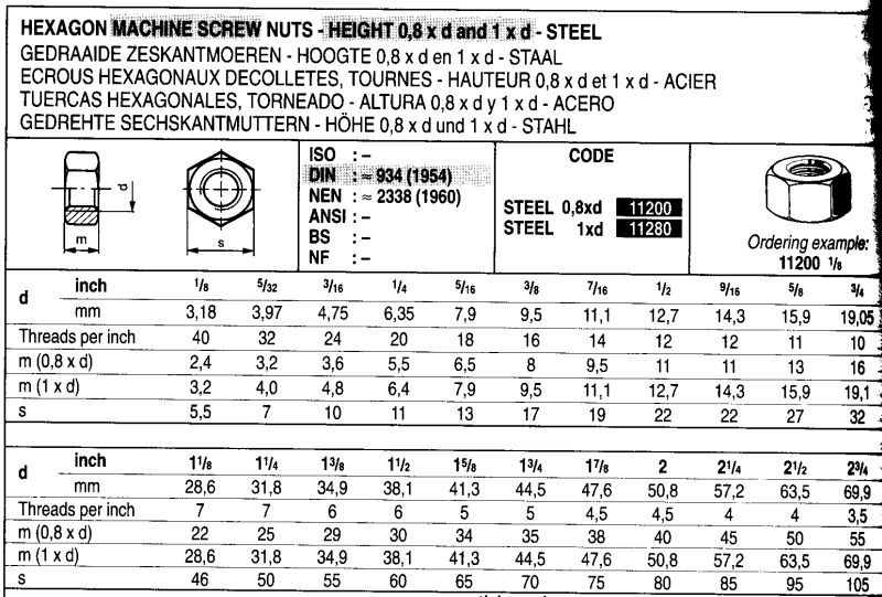

Tak a tady máš tabulku s maticemi dle nové normy, jinak ale platí co jsem říkal, čím novější mini tím více "nových matic" a čím starší tím více je tam matic dle UNF normy
matice new.jpg [ 112.14 KiB | Zobrazeno 14662 krát ]
