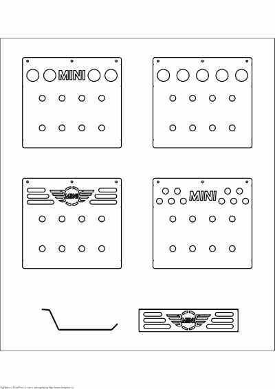

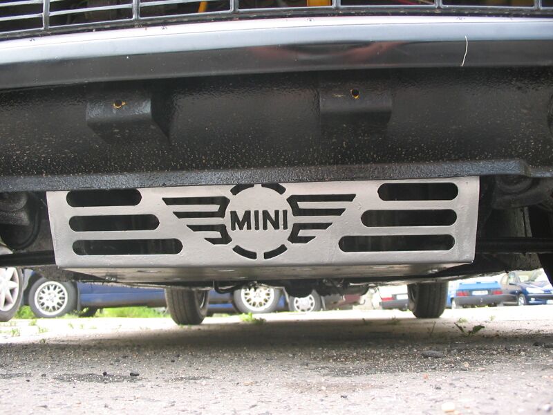

Lyžinu už mám hotovou, sice ne z nerezu, ale zase zadarmo :banana:
Až mi zbyde čas, hodím sem na web výkresy, kdyby si jí chtěl nechat někdo vyříznout laserem a naohýbat.

snad to splňuje ochranou funkci, protože tu parádu s tím uděláš :D

Anonymous píše:
Připadá mi to nebo jsem už něco podobnýho viděl :D Nechci nic říkat ale co takhle udělat něco originálního :wink:

Myslím, že pro tebe by bylo nejlepší kdybys mi poslal svou představu a já ti můžu udělat program na pálení laserem nebo vodou. Kdybych to nechával řezat, tak to máš za stejnou cenu jako kdekoliv jinde a ještě bys musel platit poštovný a manipulaci. Firem co se tímhle zabývají je spousta a určitě nějakou najdeš ve svém blízkém okolí. Laser by měl být levnější, u vody zase není žádné tepelné ovlivnění a okuje. Ideální je, kdybys měl vlastní nápad, sice se doslovnému kopírování nebráním, ale vždycky je lepší mít něco svého, než něco, co už má na autě dalších 10 lidí :idea:

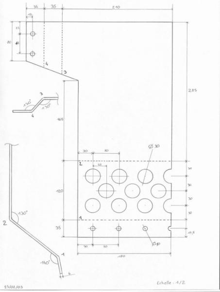

tak toto jsem našel na strankách jednoho francouzkého minikaře
y1pdKWiGIPGpaZUVII648nDy1-P6bgmZkQ8cglpOkK6X2WZjRclrX7pfb5RywBZ8zb-O4vX7ebNcM8.jpg [ 20.78 KiB | Zobrazeno 16017 krát ]
