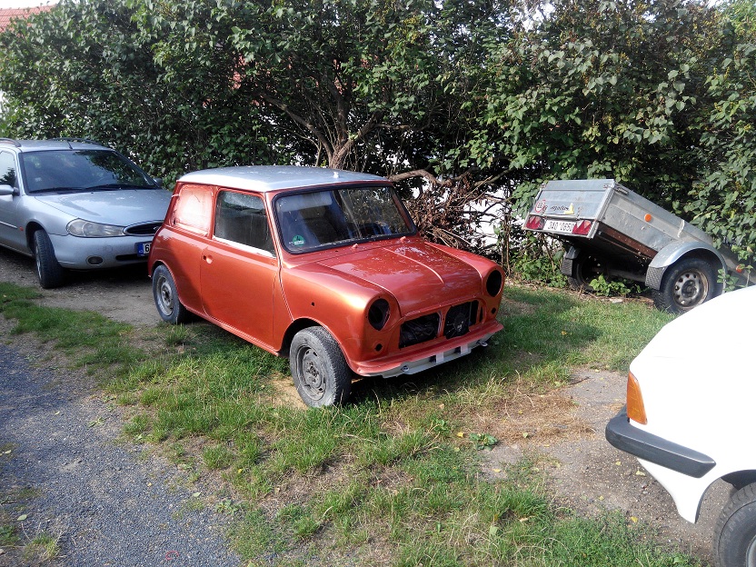

...kdyz podivate na prilozene fotografie, tak jakej doporucite postup opravy?
Muj klempir rika ze by to nemel bejt prolem. Nicmene bych chtel slyset vas nazor.

Je to světlá červená a postup opravy je jednoduchý.. celé auto odstrojit a vyvařit, protože jakmile to uvidíš na živo a jak sundáš blatníčky objeví se na 99% puchýře a papírové plechy.. takže i tato kastle jako každé Mini potřebuje totální péči, pokud si to auto chceš nechat.

asi jak pise Ondra, jeste tedy k tomu to vypada, ze je to i bourane na predek.... a u poslednich Mini plati skoro dvojnasob, ze zrezly uz to sjizdelo z linky....

cena za MPi dobra je, ale schnily to proste bude (proto i ta cena :-) ).... evidentne to dlouho stalo.... a co si napis na seznam, ze budes shanet je zadni ram, protoze ten bude urcite tou ranou sisatej...

Pokud jsi koupil tohle mini za 1200,- Eur, tak předpokládám že máš tak dalších 50-100tis. bokem (záleží co si uděláš sám), abys to dal do stavu auta, který si budeš chtít nechat.
Pokud jsi počítal s tím, že opravíš jen ten zadek a jen ten kus nějak přelakuješ a budeš jezdit o sto šest, tak teoreticky by to po výměně rámu (nevím jestli bude hnutej) mohlo nějakou dobu fungovat. Do tý doby, než začneš jezdit jak Flinstouni :-). Pak to buď za pár korun prodáš, nebo začneš s celkovou opravou karoserie. A cena? Odpovídá autu, do kterýho musíš výše uvedenou sumu investovat. A jestli jsi to kupoval podle fotek, tak asi budeš hodně překvapenej, až to uvidíš na vlastní oči.

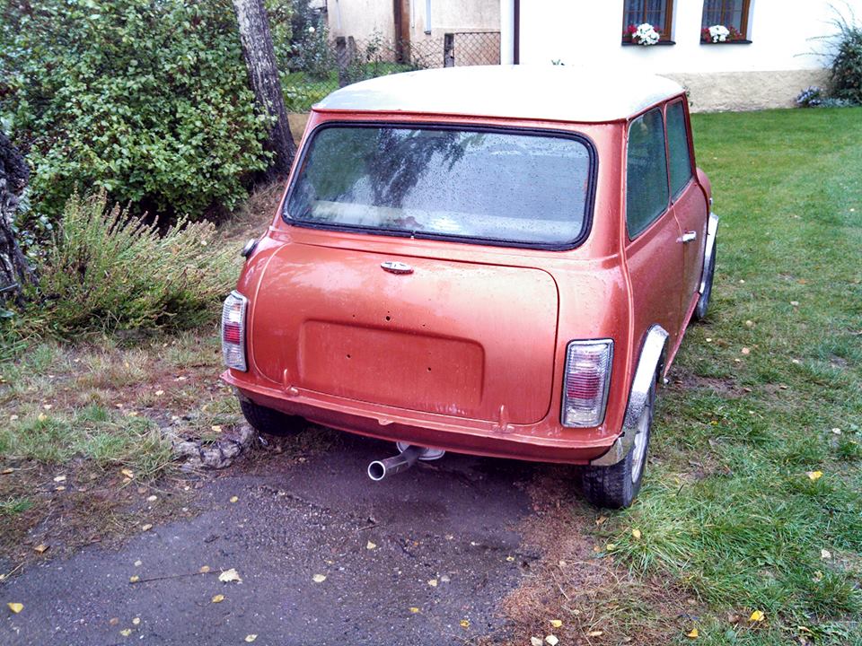

Problém není v tom víku, ale v postupu opravy zádě - první se měl napasovat rám okolo víka spolu s víkem, pak podlaha kufru a úplně nakonec to spodní čílko pod nárazníkem (druhovýrobové kusy jsou hodně špatné)..

Takže kufrový dveře přidělat na novej "rám" přiložit, zavřít kufrový dveře aby seděli, nabodovat a pokračovat dál?

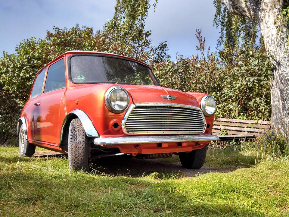

Tak uz to konecne vypada lepe :)

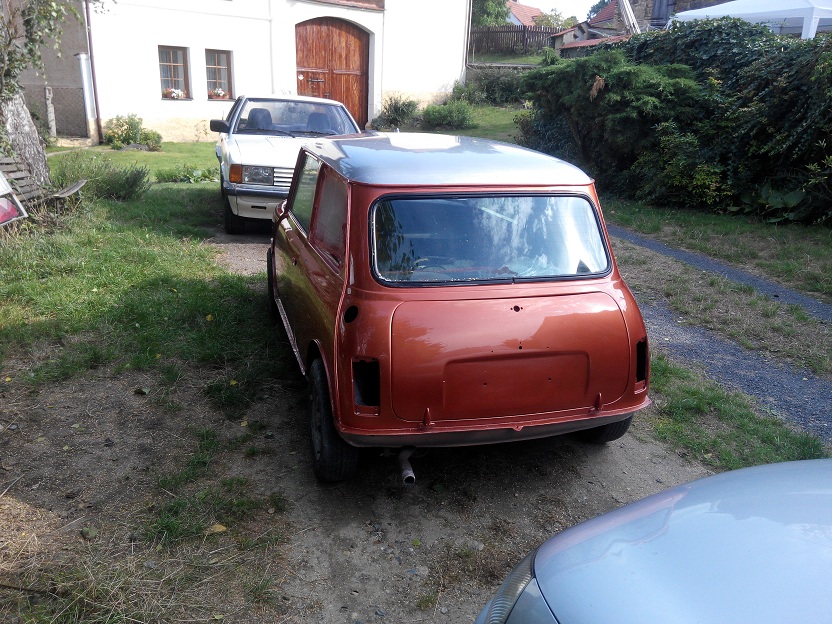

tak zase nejakej pokrok :)
Poznámka: zepredu
Poznámka: zezadu

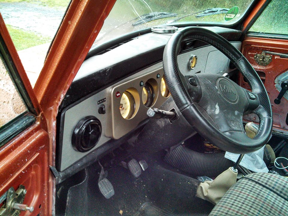

Poznámka: nova palubka...jen ji jeste dopasovat
