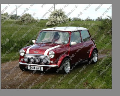

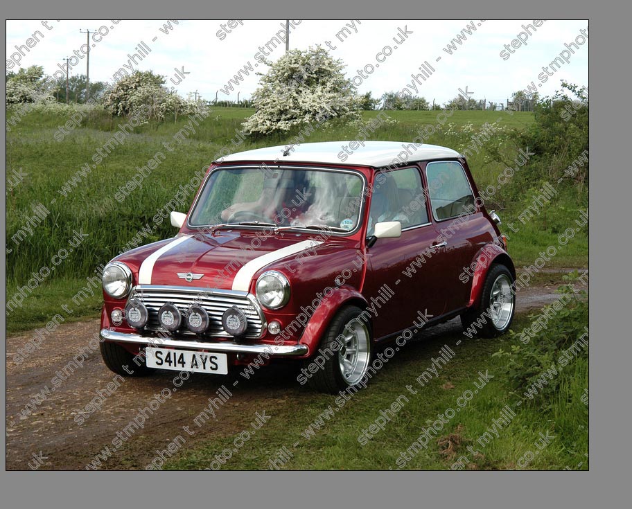

Ahoj, mám rovera mini 998, 92 rok. Chci koupit tyto kola a k nim sportovní lemy blatníku OEM co se montovalo na sport edici.
Otázka zní, jaké podložky pod kola zvoli, aby to lícovalo s hranou lemů? 5,10,19 ?
http://www.minisport.com/whlsup6x12s-su ... d-rim.html
Otázka druhá, jaký rozměr pneu?
Otázka třetí, ty lemy jsou na 13 kola, nebude to vypadat blbě?
Děkuji

ad 1) podlozky resit az po nandani na auto, vepredu urcite nutny nebudou, vzadu mozna ty 10 by to sneslo
ad 2) gumy by si mel davat podle technicaku, ale idealnejsi by byly 165/60/12 (ono stejne na vyber moc nemas)
ad 3) je otazka co si predstavujes pod pojmem blbe... :)

otázka poslední, jsou toto 12" nebo 13" a co by to mohlo byt za velikost pneu?
 Předmět příspěvku: Re: Jaké podložky?
PříspěvekNapsal: 21. srp 2014 07:24
Příspěvky: 364
Bydliště: Nové Strašecí
to budou na 99% 7x13 s nějakým malým et a pneu 175/50/13

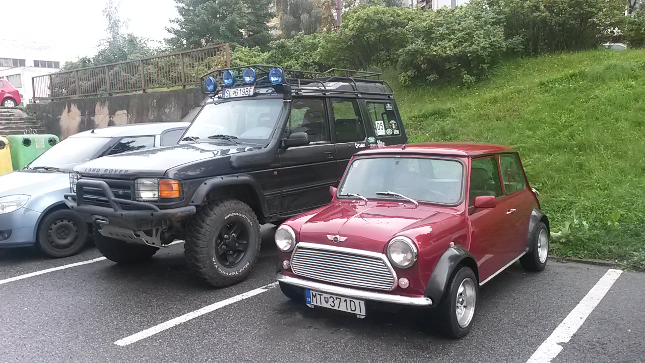

lumpiq píše:
oki, moc díky
inspirativna foto, nejak tak si predstavujem svojho drobca ;-)
