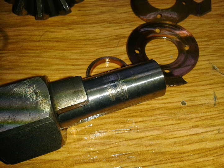

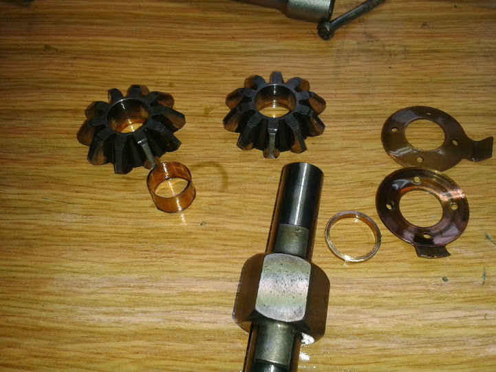

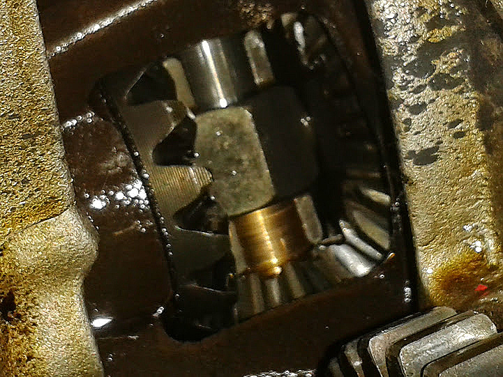

Zcela náhodou jsem v oleji našel mosazné šponky na které tam nemají co dělat.Následná rozborka odhalila načatej diferencial.Při renovaci na jaře lonského roku jsem diferák zrepasoval sadou s pozdry v satelitech které ?? asi nejsou to pravé.I když si nejsem vědom že bych něco zanedbal chtěl bych nějaký osvědčený postup jak to celé dát dohromady.Žádný návod jsem nevygooglil.
Co by se mělo použít na repasi aby to bydrželo bez obav několik sezón ?
jedno pouzdro ještě na osičce,druhé se rozbustilo v převodech :(

A to má bejt upgrade. :shock: Zkusit bronz?Taky jsem to skládal a newim jak bys to mohl pokonit.
