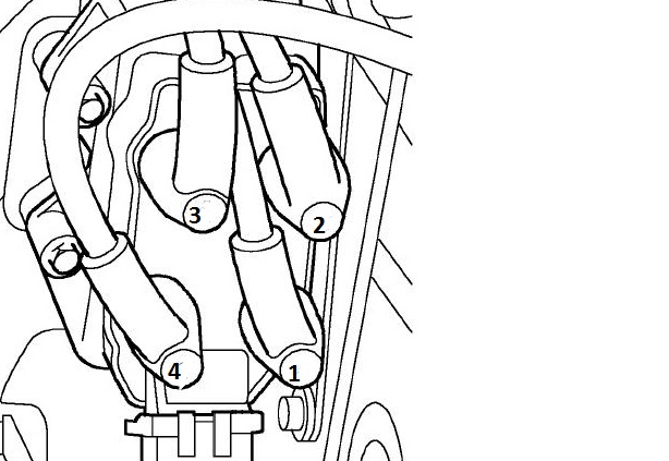

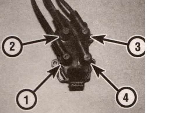

správně zapojené kabely?
PříspěvekNapsal: 06. črc 2015 20:34
Registrován: 06. črc 2015 12:44
Příspěvky: 5
Bydliště: Tábor
Jo to už sme taky zkoušeli.Máme i originální dílenskou příručku a i na cívce je to napsaný dík. Nevim jestli je to normální ale když odpojim 1 nebo 4 válec tak se chod na volnoběh moc nezmění ale blesky z fajfky lítaj jak divý. Prostě jakoby to zapalovalo ve špatněj okamžik ale nevim jak je to možný. Už někomu odešla řj na MPI ?
PříspěvekNapsal: 07. črc 2015 01:12
s výměnou jednotky je to složitější kvůli imobilizéru, musí se pájet. Každopádně tam asi problém nebude.
Ve vstřikování nejspíš taky ne, pokud je 1 a 4 svíčka mokrá, kanály jsou pouze dva.
Střílení, asi tedy časování... snímač setrvačníku? nebo měněná spojka? ty kabely vepředu jsou celkem na ráně...
případně relé může dělat problémy.
Problém v cívce je nejpravděpodobnější, Haynes uvádí ještě takové zapojení...
