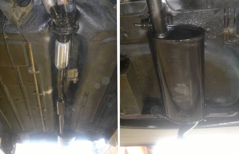

Tak jsem si nechal převařit výfuk na střeďák :2drivers: . Přední úchyt v poho :biggrin: , ale jak to máte vyřešený vzadu pod rámem :blink: . M

na rámu mám dvě očka a na výfuku taky. Silentblok je nějaký z Kelly ?

Já to řešil vrtačkou a dvěma obyčejnými silentbloky typu "závit - guma - závit". Pridelaval jsem tak středový rc40 a spokojenost.
