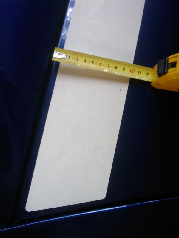

Prosím změřte mi někdo jak je širokej bílej pruh na kapotě u miniska r.v. 93 díky moc Kuta

Toto je teda z 97, ale pruhy byly stejné: 9 cm široké a 1 cm od kraje kapoty. Hodně zdaru při dokončování!

Díky moc todle je uplně super i s obrázkem.
