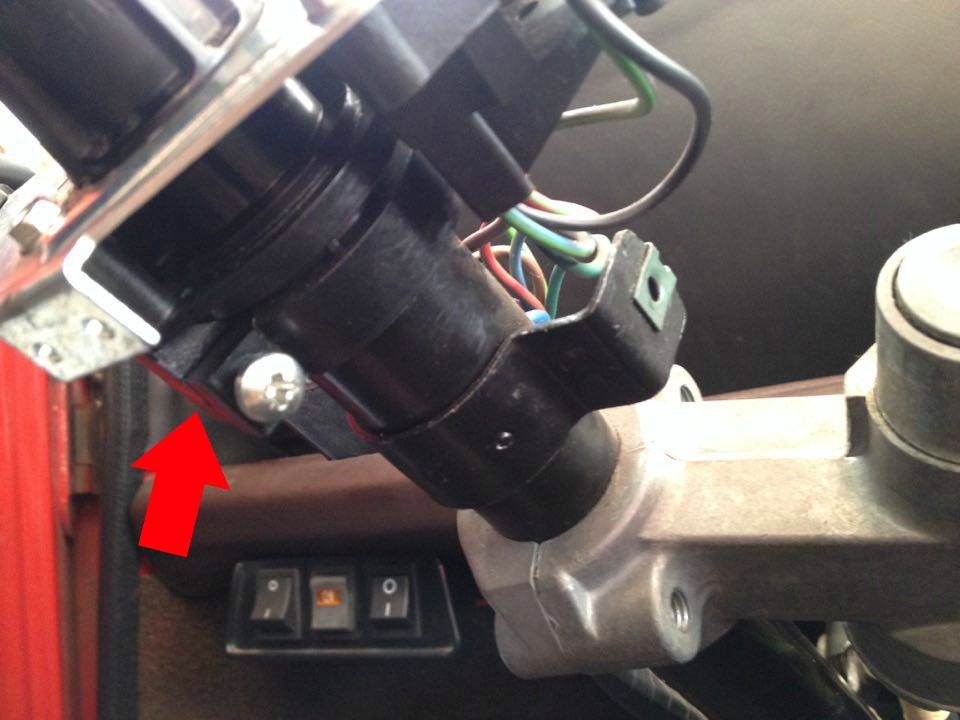

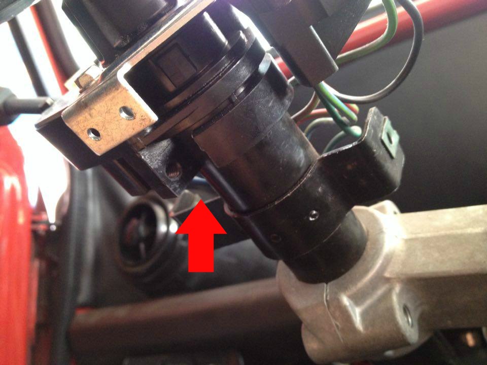

Ahojte,
riesil ste uz niekto zlomene ,,usko" na packach pod volantom? Ako? Nejaka finta? Mam to volne a hybu sa mi tie packy... resp. cely ten mechanizmus. Diky. ;)

Ak sa nemýlim, my sme presne toto riešili na našom. Páčky na smerovky sa mi hýbali, čiže sa nevracali, alebo ostali zaseknuté (a iné kombinácie).
Dočasným (čiže navždy) riešením bol plech šírky toho plastíku - okolo celej tyče. V podstate sme spravili takú slučku a dole stiahli šróbom na pôvodnom mieste.
