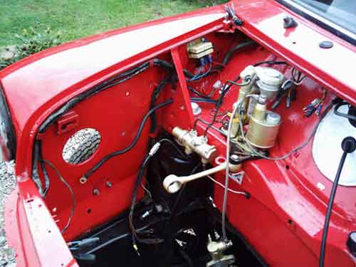

Izolačka na kostře je kničemu ale klidně tam může být. Jde o to aby jsi měl baterku perfektně ukostřenou ke kasli . To samé platí o motoru . Kortra na motoru by měla být v místě hotní kosti. Předpokládám že horní kost je výzar co slyšíš poprvně že? tak Jinak : V pohledu na levou stranu hlavy zjistíš že tam je rozpěra vůči přepážce opatřená siletbloky , tu by měla překlenout klema uzemění . Já mám ze zkušenosti přidanou ještě klemu přímo mezi altíkem a kastlí
na obrázku sice není motor ale zase tam trčí kost.
