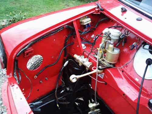

To ukostření u baterky vypadá trochu zohybaně a už je to přelepené izolačkou, to na to může mít takový vliv? P.S.: to ukostřední na motoru - nějaký tip kde ho hledat? Díky! |

Izolačka na kostře je kničemu ale klidně tam může být. Jde o to aby jsi měl baterku perfektně ukostřenou ke kasli . To samé platí o motoru . Kortra na motoru by měla být v místě hotní kosti. Předpokládám že horní kost je výzar co slyšíš poprvně že? tak Jinak : V pohledu na levou stranu hlavy zjistíš že tam je rozpěra vůči přepážce opatřená siletbloky , tu by měla překlenout klema uzemění . Já mám ze zkušenosti přidanou ještě klemu přímo mezi altíkem a kastlí na obrázku sice není motor ale zase tam trčí kost. Příloha: |
